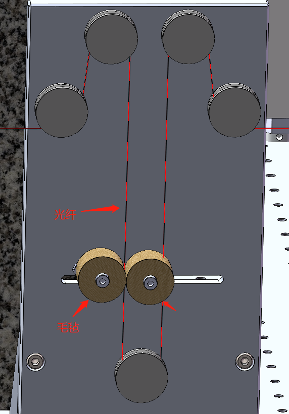

老哥们如题,我这边有根细细的线(250微米光纤),然后我想加工前给这个光纤清洁一下,我实在想不出什么好的办法去做,我目前用的方法就是用两个毛毡夹住光纤,然后光纤往前走的时候,就把光纤上面的灰什么的,就清洁掉了,但是这个方法属实有点low,效果也不是很好,老哥们,有做过类似的清洁机构吗

超声波怎么样?

羊毛毡加个反向旋转的动力?

去灰尘的话,气吹有没有试过

静电沾附的吧?往这方向想想?

只是个建议:分两次。第一段用类似卫生纸的成卷无纺布+清洁剂局部滴灌,缓慢反转,第二段用成卷无纺布,缓慢反转清洁,用一段时间脏污了无纺布卷轴向移动一点,继续。缓慢反转和轴向窜动可用伺服驱动。感觉高大上一点。

直接静电啊

不接触的处理最优,不拉压涨挤被清理件,我见识少,目前只见过超声波清洗(眼镜),高压蒸汽清洗(汽车内饰)
