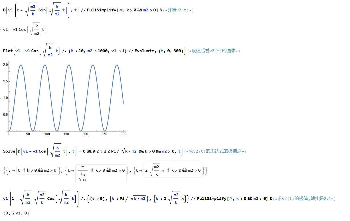

我的解法,借助了数学软件:
增加v2的方程:(可以看到v2确实是在0~2v1的区间,最大值2v1)
发表于 2023-9-18 12:38:47 | 显示全部楼层
LatersM 发表于 2023-9-15 19:02
各位算了这么久结果是不是  ((mv^2)/k))开平方,最终小车速度是2V。
结果的其中一半我想是对的,即最大压缩x=v√m/√k,但最终小车速度不是2V,是0-2v的简谐振动。
发表于 2023-9-21 14:52:36 | 显示全部楼层
理想情况下,X=V
m/k。
