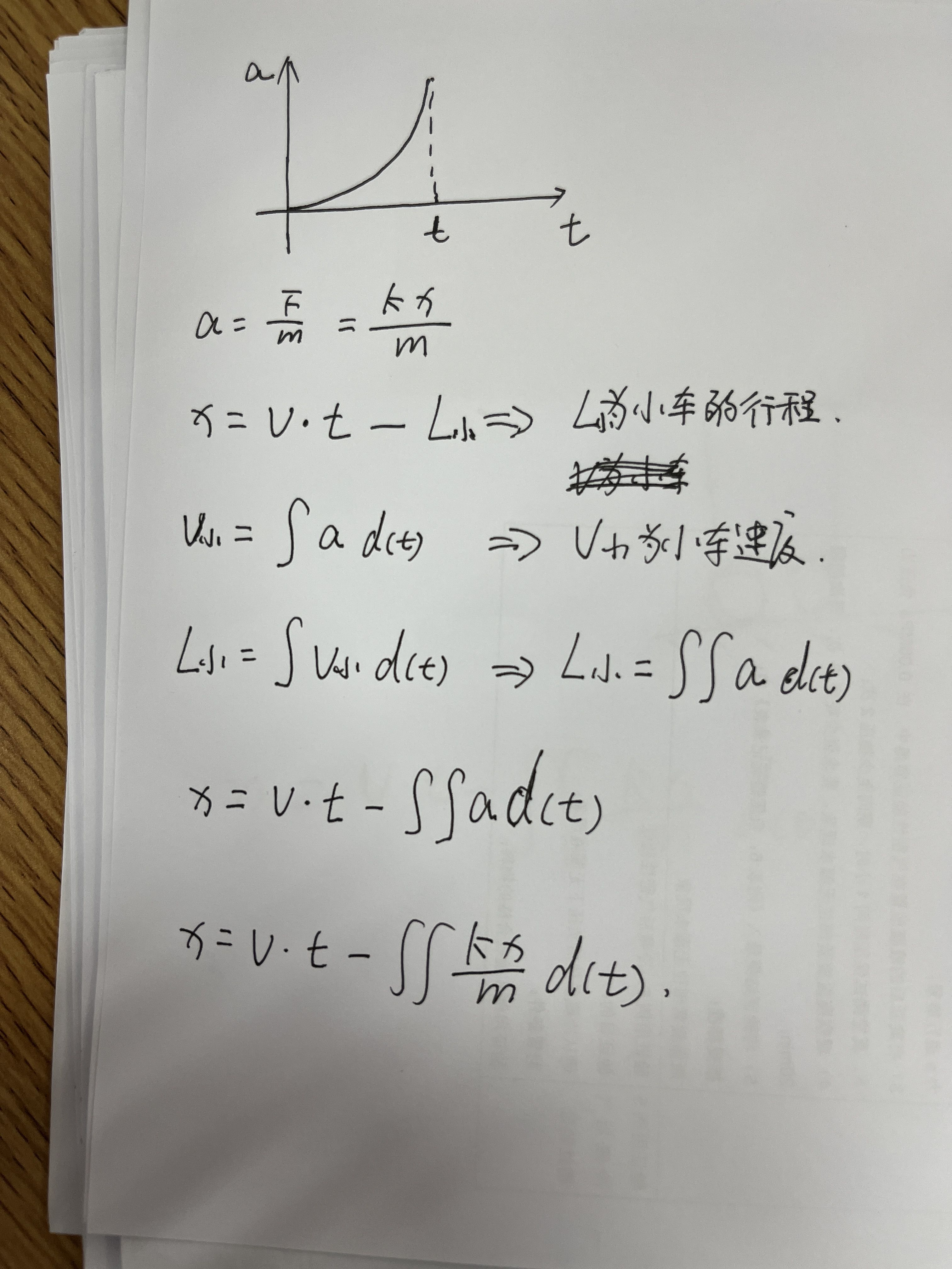

今天在实际应用过程中,遇到一个很有趣的问题,我简化一下,各位高工可以帮忙看看
 楼主| 发表于 2023-9-15 13:33:14 | 显示全部楼层
苦海无边123 发表于 2023-9-15 09:57
关于使用能量守恒的办法来评估的,我举个例子:
假如小车在被碰撞的时候,一开始是不动的,直到弹簧的弹 ...
另外说一下能量守恒的问题:
弹簧接触i小车→弹簧开始受压,小车加速度a逐渐增大→小车和大车速度相同,达到V,此时弹簧压缩到最大,小车加速度a最大→弹簧开始恢复,推动小车继续加速,但是此时的小车加速度a开始减小→最终弹簧恢复原长,小车加速度降低为0,小车速度达到最大值Vmax,Vmax大于大车速度V。
结合上面的情况,弹簧压缩到最大时的弹性势能,应该是等于小车速度比大车速度多出来的这部分动能,即:
1/2*K*X²=1/2*M*(Vmax-V)²
上面这个公式变量太多,用不起来。
 楼主| 发表于 2023-9-15 13:56:17 | 显示全部楼层
用积分的话,主要就说对加速度a积分得到V,再对V积分得到行程L。但是最后换算不出来,我感觉思路是对的,就说生疏了。

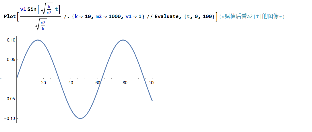

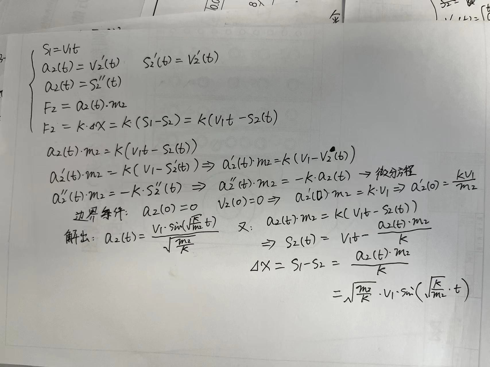

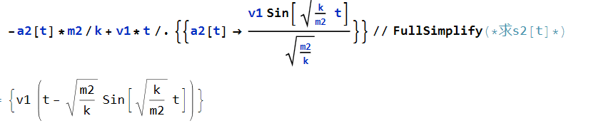

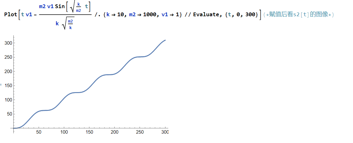

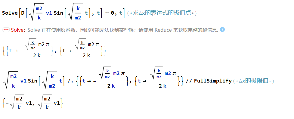

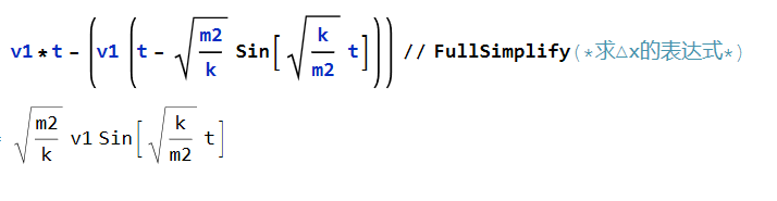

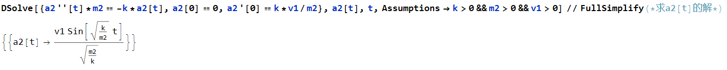

发表于 2023-9-15 16:41:50 | 显示全部楼层
我的解法,借助了数学软件:
mathematica,用maple也可以的  发表于 2023-9-18 19:16
牛B,我就是想要这个,但是我现在就没办法理得像你这么清楚,感谢。 另外,请教一下你用的数学软件是哪个?  发表于 2023-9-18 15:32
