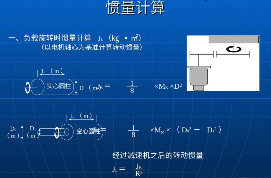

这张截图是在网上看到的,关于选择伺服电机方面的计算。大家看看是否准确。

发表于 2023-9-14 08:06:43 | 显示全部楼层
准确
