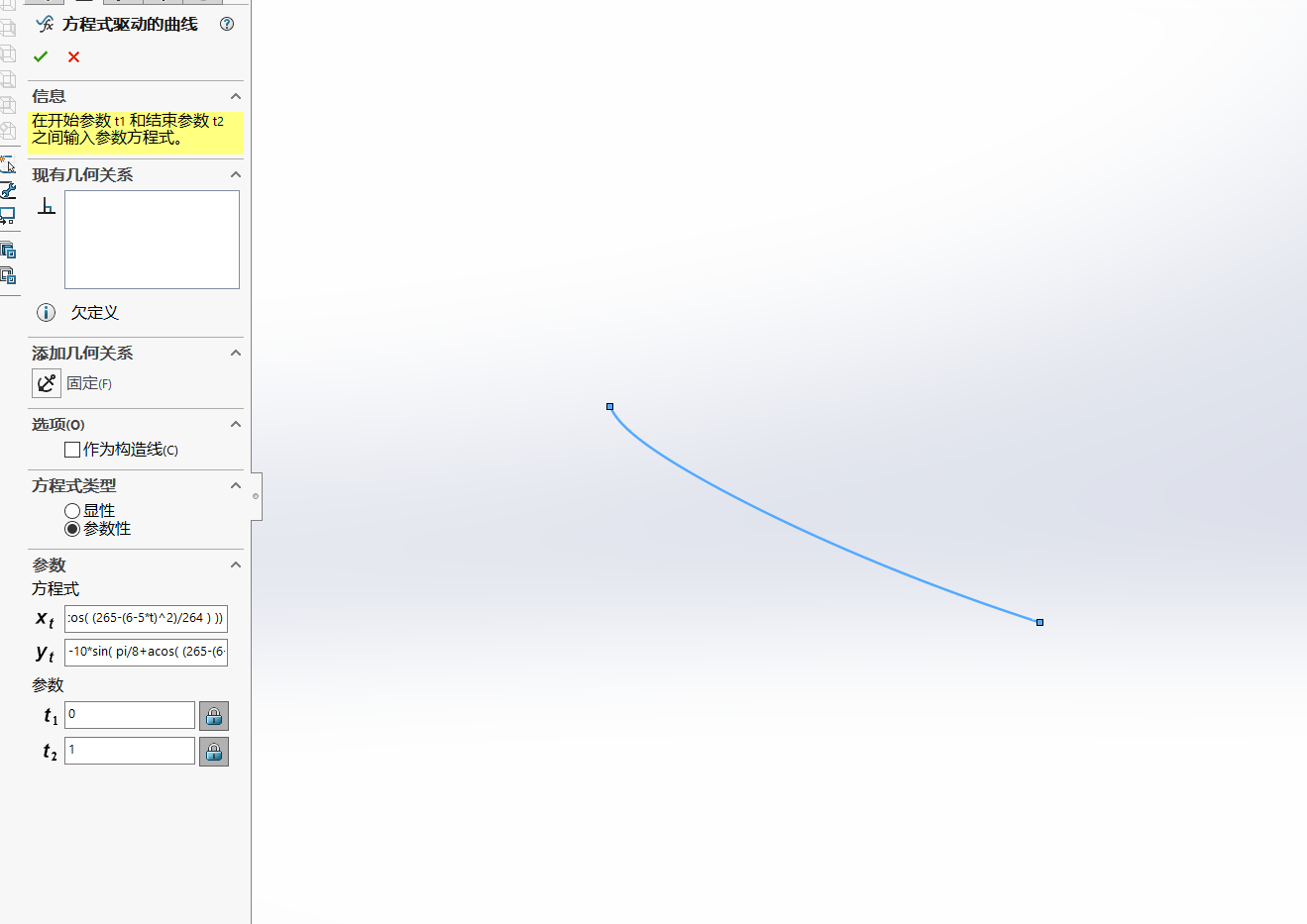

发表于 2024-2-18 11:41:18 | 显示全部楼层
建立方程关系需要点底子,有人用SW画出来了吗?可以交流一下
发表于 2024-2-18 11:41:43 | 显示全部楼层
可以交流一下
发表于 2024-2-19 18:41:25 | 显示全部楼层
本人试过,画出了曲线,始点和终点是可以对上,中心的点对不上。
发表于 2024-2-20 09:41:24 | 显示全部楼层
一叶江湖xm 发表于 2023-9-12 07:16
肯定了,你可以在淘宝查一下车床的中心架,这种是自定心的中心架。凸曲线已经出来了,其他设计就好办了。 ...
设计曲线相对而言是最简单的,不会可以直接套用(仔细看看没啥难度),各种文献都有相关资料。就如楼主所说,关键是质量及精度。对要求不高的零件精工只是一个辅助支持作用即可国内的可以满足,但是上升到高精磨床还是进口的主流还是德国SMW AUTOBLOK
发表于 2024-2-20 11:13:58 | 显示全部楼层
