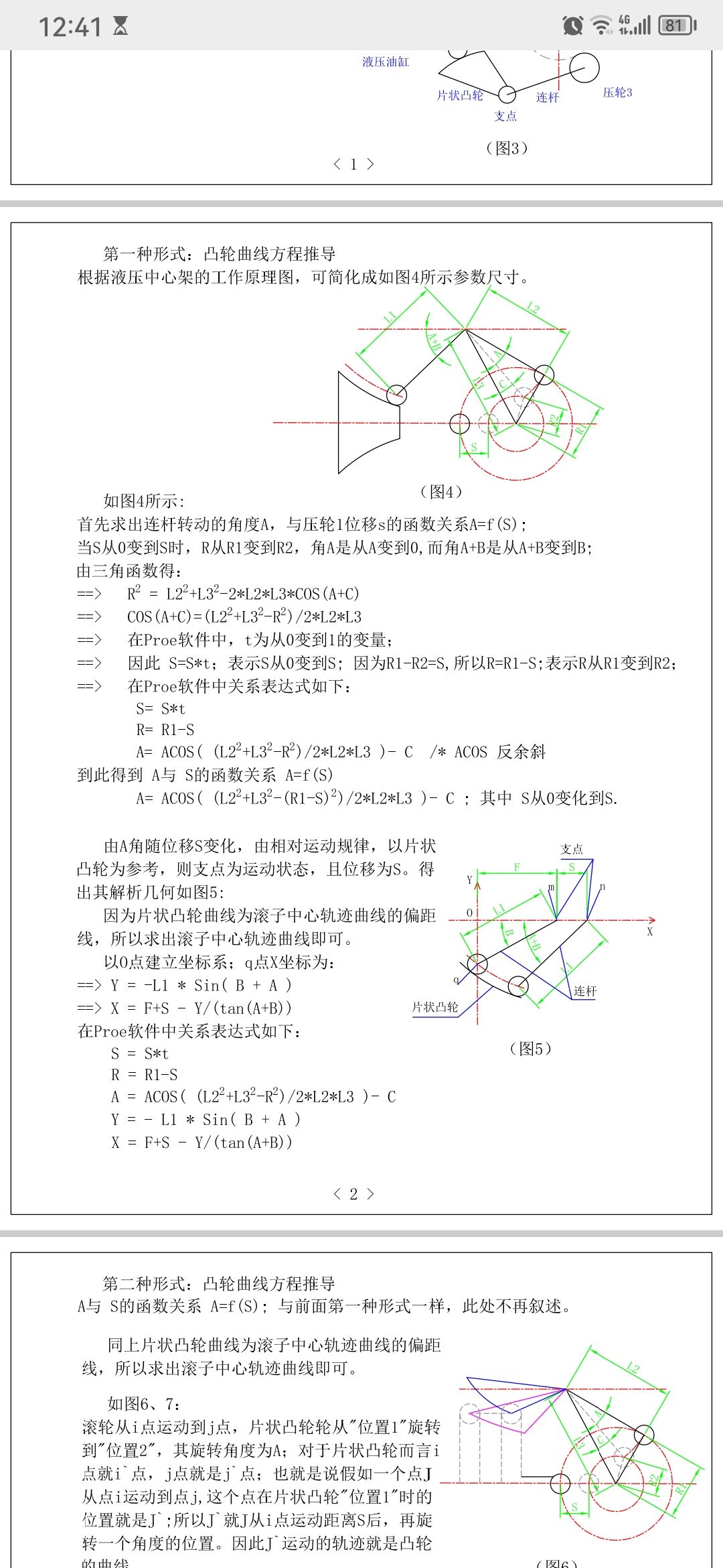

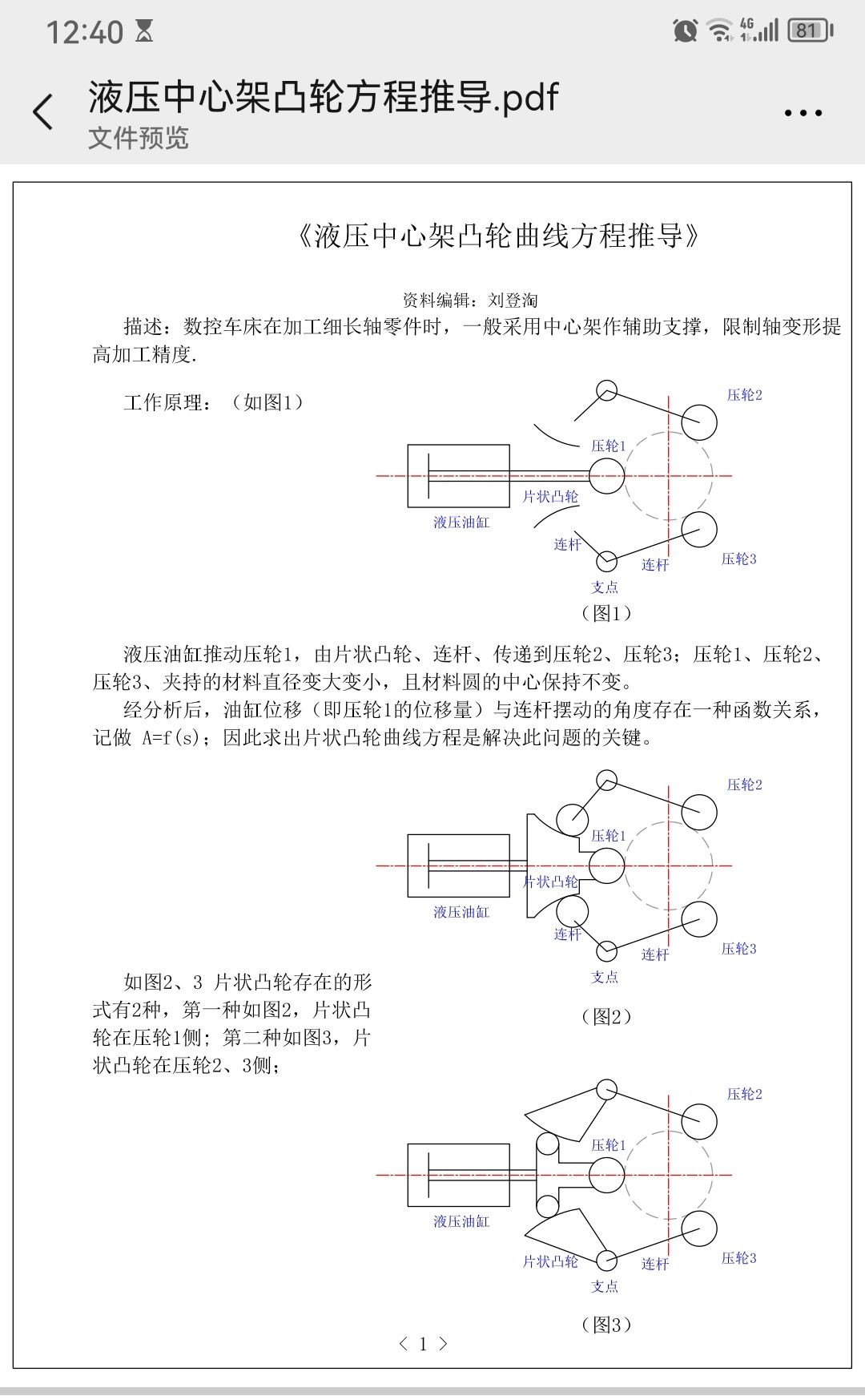

好久了都有些看不懂了,曲线方程推导过程,转化为proe方程式。
液压中心架凸轮方程推导.pdf
544.82 KB, 下载次数: 18, 下载积分: 威望 -10 点
凸轮曲线方程

平台收积分,我是免费分享。这个推导过程绝对是真的,前提你得看明白,实在看不明白,直接套最后的去式。

肯定了,你可以在淘宝查一下车床的中心架,这种是自定心的中心架。凸曲线已经出来了,其他设计就好办了。其实最难的还是加工精度问题。
