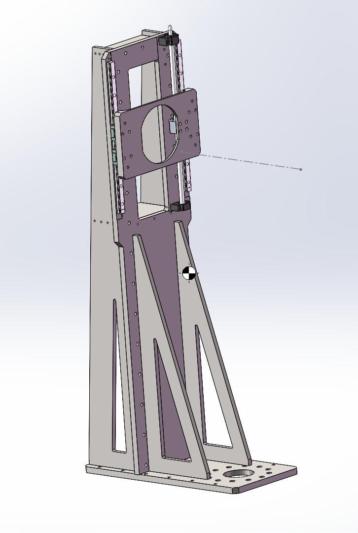

用直线导轨做悬臂挂100-200斤左右的东西可以吗?
发表于 2023-9-11 15:30:07 | 显示全部楼层 |阅读模式
大佬们可以帮我看看这个还可以怎么优化吗?

发表于 2023-9-11 15:36:12 | 显示全部楼层
导轨要是反向位置固定就一定没问题
发表于 2023-9-11 15:36:25 | 显示全部楼层
校核滑块受到的弯矩,即挂的重物的质心距滑块距离(L)与重力(mg)的乘积,
发表于 2023-9-11 15:39:15 | 显示全部楼层
直线导轨肯定扛得住,你现在是双滑轨双滑块的配置,去看选型手册找合适的就行,不会找就选择HGH最大型号的往上放。
另外就是你的滚珠丝杆也要去算扛不扛得住,而且这个的优先度比直线导轨要高,因为直线导轨你觉得扛不住你可以多加滑块增大型号。
发表于 2023-9-11 15:51:29 | 显示全部楼层
你是担心滑块和导轨槽卡不住吧,机床XYZ三轴都能用,你这个也没问题,又不要啥精度

 楼主| 发表于 2023-9-11 16:22:13 | 显示全部楼层
我悬臂还要带动模组旋转,质量分布不均匀  不过转速要求不高能动就行  那是不是应该加宽底座提高稳定性?
要想算,质量分布不均匀也没关第,各算各的。 弯矩是个代数和。  发表于 2023-9-11 16:28
发表于 2023-9-11 16:33:00 | 显示全部楼层
要考虑一下悬臂的长度,尽可能选择大一规格的直线导轨
另外,保险起见,丝杆的型号最好也要大一些
