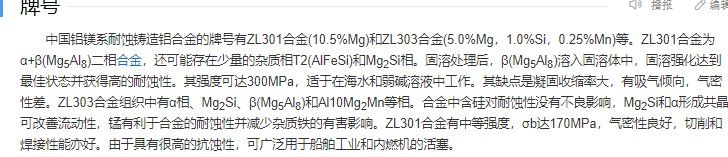

发表于 2023-9-13 11:49:04 | 显示全部楼层
要不研究下这两种材质试试
