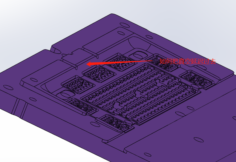

目前,有个产品需要CNC加工,工程,CNC急急忙忙的就投入试产,CNC产品要求的是产品固定牢固,不会在加工过程中振刀。
产品如图所示,真空吸附只能做到如图所示,CNC不满意,大圆弧角没有做到真空吸附;用普通三轴CNC,没法做弧面真空吸附槽;请问有什么好办法!

发表于 2023-9-7 20:43:21 | 显示全部楼层
定做真空吸附治具,然后将治具固定住。
发表于 2023-9-8 00:19:20 | 显示全部楼层
想到个那种联动的夹具。
一系列液压或气压操作的压杆,加工到的地方通过程序控制压杆抬起,没加工到的地方保持压紧。
需要设备和压杆控制联动。
发表于 2023-9-8 07:45:36 | 显示全部楼层
多个小吸盘配合使用,模拟出曲面。
组合式,太费时费力,拆分二次加工吗!有没有更成熟的方案  发表于 2023-9-8 08:10
发表于 2023-9-8 08:00:57 | 显示全部楼层
仿形真空吸附
落差大,真心仿形到位了,真空槽没法做到位  发表于 2023-9-8 08:09
发表于 2023-9-8 09:00:05 | 显示全部楼层
怎么看起来边线R圆角不一样。
大佬有什么吸盘推荐用来吸附大圆角!  发表于 2023-9-19 16:32
异性曲面!  发表于 2023-9-8 11:48
发表于 2023-9-19 13:31:37 | 显示全部楼层
朋友也用UG搞模具吗?
老铁,用UG处理曲面产品,这个做产品加工治具的,图片是产品,外厂做的模具,我做CNC加工和其他的治具!大圆角弧面真空弄的我很烦躁,最后直接用做了个仿形压!真空吸附的话,想用真空吸盘做组合式,可是吸盘选型  发表于 2023-9-19 16:21
发表于 2023-9-19 16:37:28 | 显示全部楼层
把平面吸附的框架做成锥形,内部分布多个吸盘。
好的我试试!  发表于 2023-9-20 13:12
发表于 2023-9-20 09:18:54 | 显示全部楼层
仿形治具的真空槽延伸过去就可以,就是产品形状是单边的,切削力大了可能吸不住。
产品是加工外形,切削力就在真空槽边缘,切削力大,会产生振刀  发表于 2023-9-20 13:13
发表于 2023-9-28 11:15:56 | 显示全部楼层
仿形
