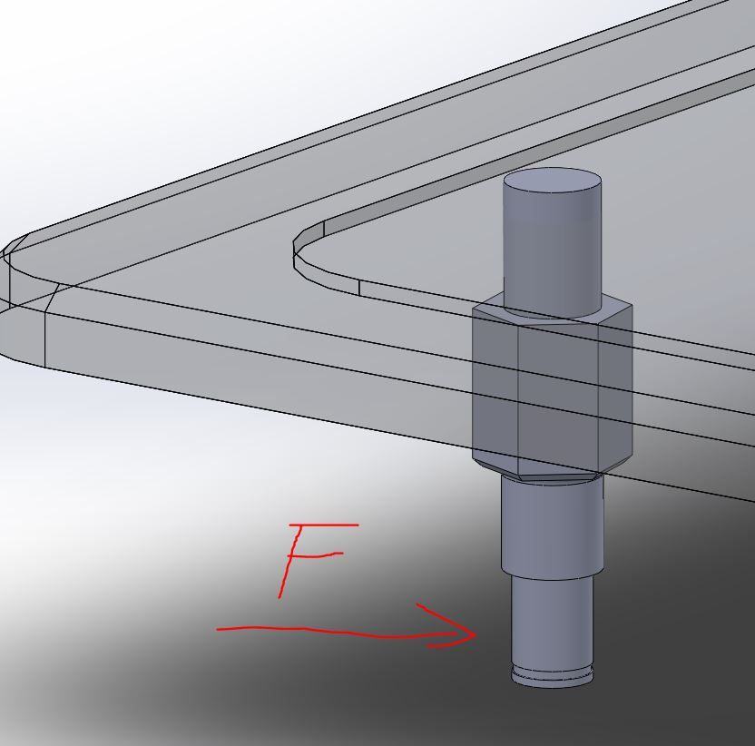

请教悬臂轴在板子上的固定方式

20000牛.mm这个?超过板材许用应力了吧。。。。。。

这个是悬臂轴的弯矩,老兄你怎么能判断出板子的应力?

这样的,板子目前厚10,老兄给的建议,谢谢

上图上模型

做块板和轴焊一起,整体用几个螺丝锁在铝板上

如果尺寸允许,建议将六方部位,改成一个平板,可以多安装几个沉头螺钉,受力会好一些

|leioukupo发表于 09-08 08:15肯定不妥,你板子10mm都不到,再打个沉头孔,更薄了,不知道焊接行不行
焊接麻烦,板子是铝合金,轴是不锈钢的

谢谢各位,看了各位的建议,我有思路了,只能轴上搞个法兰,加工余量有点大

轴上长个法兰脚,然后再跟板固定,四颗螺栓起步

谢谢,就是这个思路
