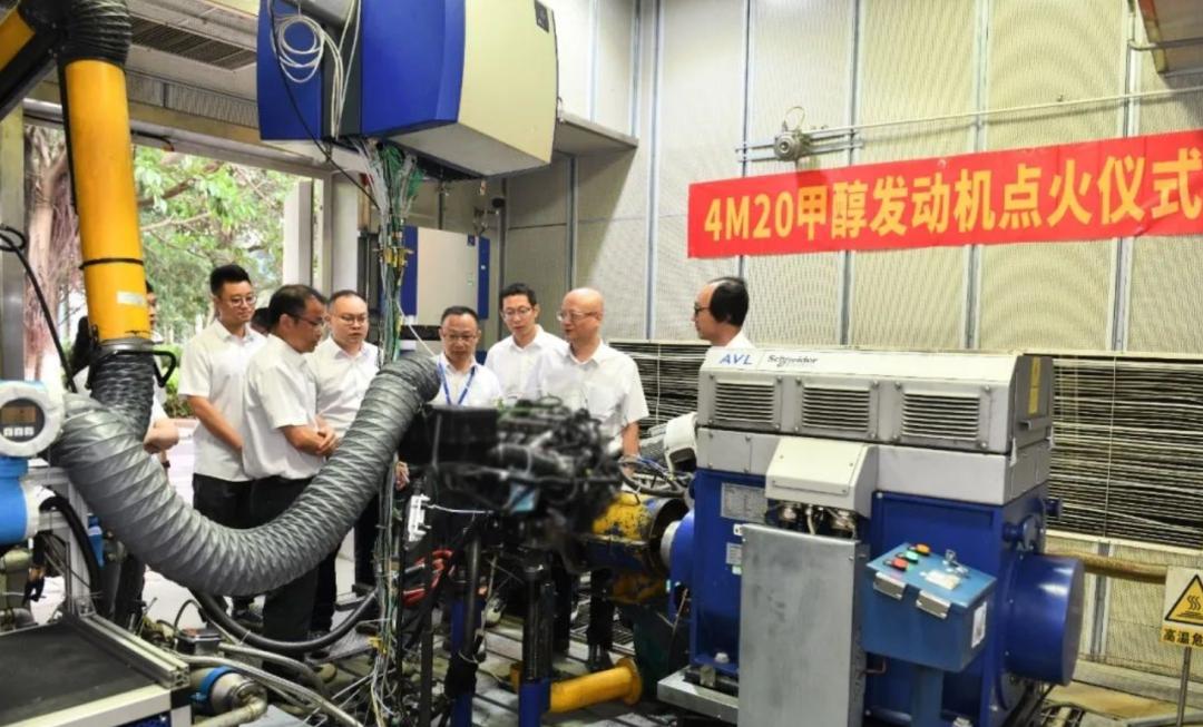

前两天刷新闻的时候迷迷糊糊看见,五菱搞出了一个甲醛发动机,烧甲醛,动力还贼强。
8 f$ c* U* @9 L4 u9 [4 I9 H/ E
我大喜,这玩意,放我家不就成永动机了么。
7 [; ~) O7 g9 ?# R. h: D' S# ?

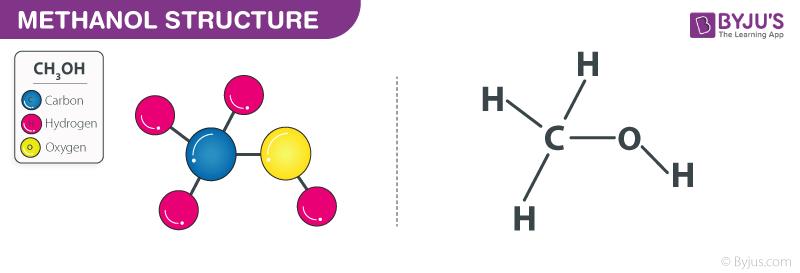

结果定睛一看,喜早了,人搞的是甲醇发动机
0 S: i( T" {, Z1 q7 X

而五菱这台发动机,就是用甲醇代替汽油作为发动机的燃料。你别说,乍一看数据貌似还不错。
- |3 ]" B1 f9 U: R" C6 d3 e, D% f
最大功率 105 kW ,最大扭矩 200 N·m ,从图片上看体积也不大。
! x8 y+ f' L5 Y0 i: p  h+ [( G
论数据和卖相,基本就是个小排量的汽油机。

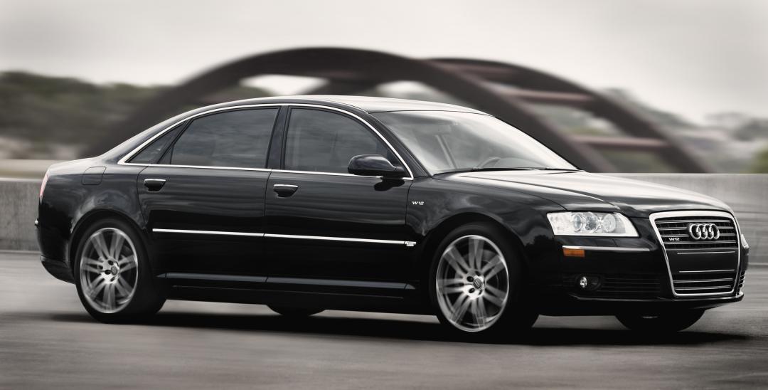

就比如往前倒个十几年,街上的车最少都能是个 2.0 。六缸八缸比比皆是,甚至在脖子哥的老家小县城里, 12 缸的奥迪 A8 和宝马 760 都能偶尔看见。

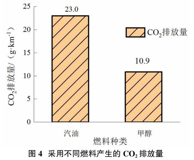

就比如二氧化碳,根据论文《采用汽油与甲醇燃料的 C 级车 CO2 排放对比分析 》,汽油的理论二氧化碳排放量是 23g/km ,二甲醇的数据则只有 10.9g/km ,也就是只有不到汽油的一半
- N5 t- W% p' O8 M, |
7 _. Z7 N2 ]7 X, C8 U4 Q3 b, _9 U
实际情况虽说比不上理论数据。但根据五菱的说法,他们的甲醇发动机在二氧化碳的排放上比同级汽油机减少了 20% ,总的污染物则能少排 60% 。

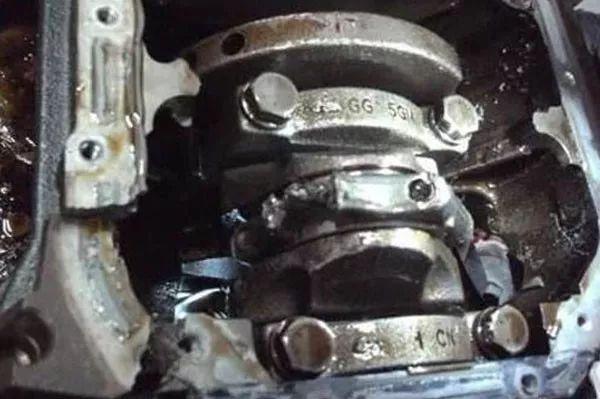

这其实不难,但要命的是,甲醇这玩意不仅对橡胶有腐蚀作用,对金属还有溶胀效应。
一般发动机用着用着,可能就漏了。漏着漏着,可能就成这样了。
$ `( L( C; R' |5 C; G! E  u
" h& @+ \/ T) r1 v0 V( d
所以,就得车企花精力研发足够牛逼的防腐蚀和防漏系统,那可都是白花花的银子。

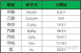

就比如,这玩意烧起来,可比汽油快多了。
虽然甲醇的燃烧效率高,但这也意味着它只需要更少的空气就能烧起来。
8 [( P2 s: ^" Y7 l. ^) n; i
就像同样是吸一口空气,汽油烧了一小杯,甲醇就得烧个一大壶。而且论热值,也就是能量密度,甲醇也只有汽油的一半,所以甲醇消耗起来的速度会比汽油快很多。

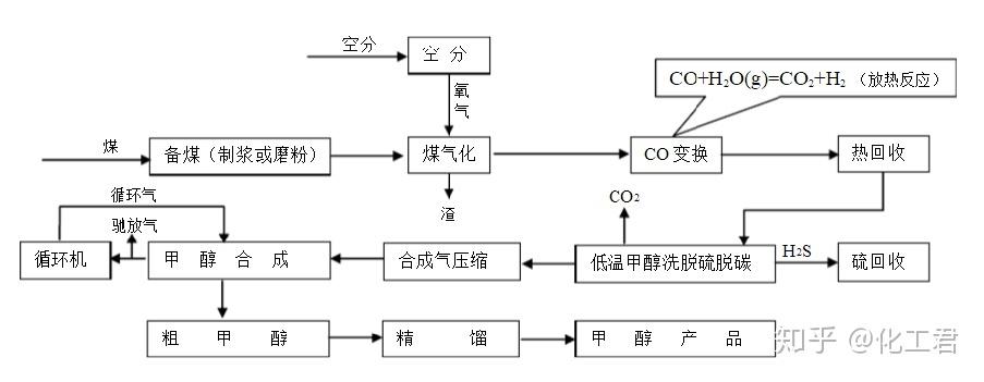

比如,制备甲醇的原料大部分都是煤矿、煤气和天然气,其实都是不可再生资源,用一点少一点。
) D" X$ Z/ [) p( y/ r' F9 A
/ }, ?9 ]6 v- |
而煤炭制甲醇的工序因为非常冗长和复杂,中间会消耗大量的电能并且排放出非常多的废气。最后烧甲醇的时候省下来的污染,制备的时候全给补回来了都。
) i: n4 ?7 A: u+ V  k* N
颇有种火力发电的既视感。
/ Z  c+ ]0 F. u1 ?0 t8 X
但和能从太阳、风和水力这些可再生资源里获得的电能不同,因为我们的煤炭资源比较丰富,现阶段制备甲醇基本还是得靠煤,短时间内还没有完全清洁的方法。

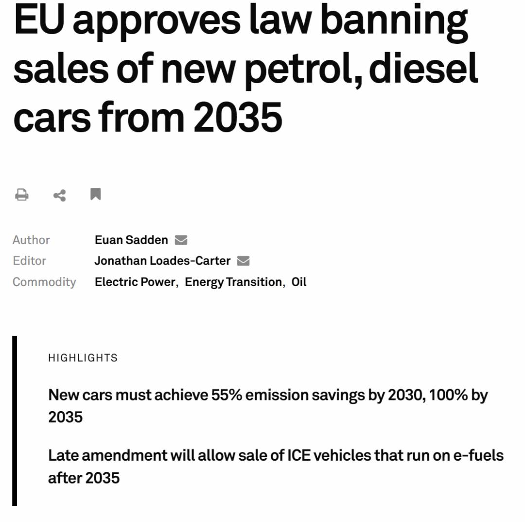

上半年的时候,欧洲通过了一个在2035 年全面禁售燃油车的法案。只要是烧汽油的车, 2035 年以后就都不能卖了,甚至连混动车都没有放过。
+ G/ i3 k/ M1 V1 F2 `# [% r4 z( W$ y) P
" ~" a9 m, d; ?5 \2 l  d3 O5 B
而欧洲作为目前主流油车厂商扎堆的地儿,这个政策一出,基本上就意味着我们常说的燃油车退出历史舞台,离我们可能真就不远了。
# h( r" R$ b- k+ ~
有意思的是,如果内燃机车用的是完全碳中和的燃料,那它在 2035 年以后还是可以继续卖的。
/ s5 e) z: a4 [. _# b, g; e

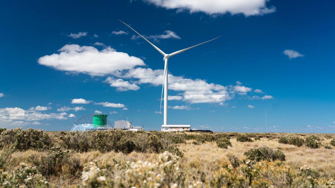

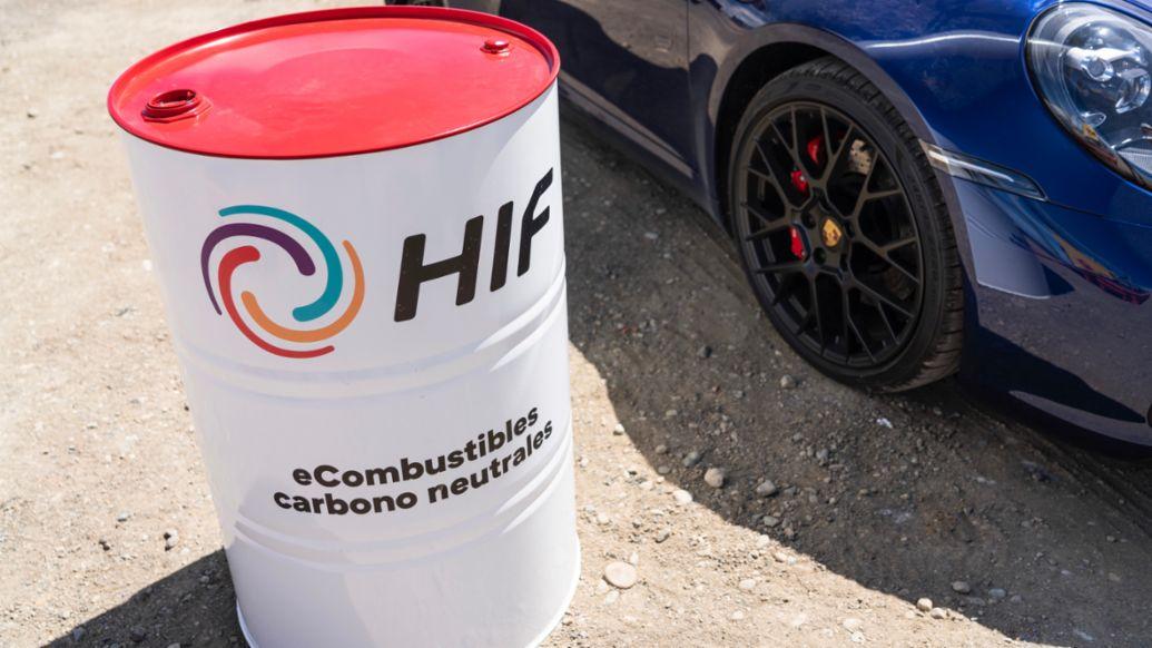

他们在智利的蓬塔阿雷纳斯建了一座巨大的工厂,通过风力和太阳能发电,通过固碳的方式收集空气中的碳元素,最后合成出完全可再生的燃料 e-fuel
% j3 K! k5 S! D4 S5 [1 i- }
+ [. Q( H- U9 X# t# r5 P! _# R* U
用上了 e-fuel 的汽车虽然也有碳排放,但对环境来说却是增减抵消,不算污染。也因此,烧 e-fuel 的燃油车也被定义成了新能源车,让内燃机的形式得以延续
