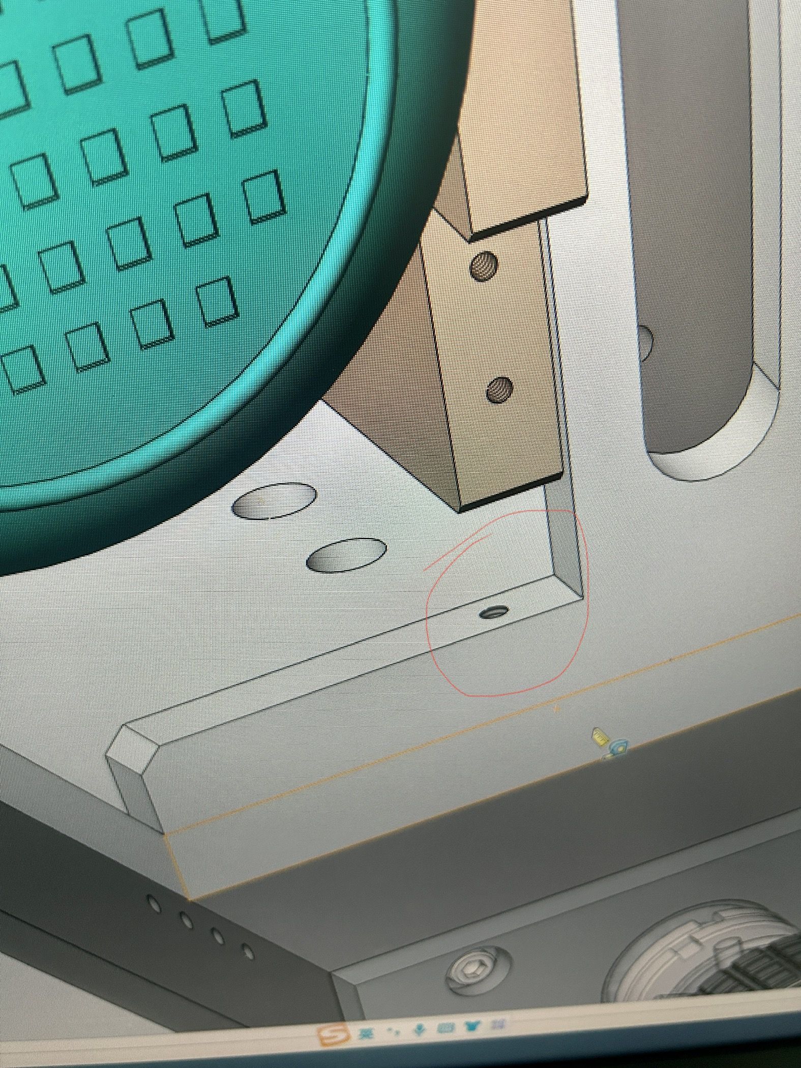

我画图要求一个m8的螺纹孔钻到40深!是一个18厚的底板和一个20厚的加强筋焊在一起!然后我就要求有一个m8的贯穿这两块板。机加那边说好难钻!说我不应该这样画图的,还有我这个孔是放螺丝!利用他的升降来调整上面那块板旋转的!也被装配说不能这样设计的!想问问他们到底说的对不对

M8不行,就M12

沉头,阶梯孔,,,

干嘛要焊接,直接一整块板,把加强筋机加出来,问他们行不行

看要求通牙只能焊接完成从背面加工,焊接完成整体有多大,太大了肯定不好加工,只是调整是不是底板做成通孔,加强筋可以提前打孔攻牙,就好加工也满足要求。装配调整看着只能用外六角螺丝,而且旋转应该用球面调整或者万向,还有个电机在那里,太靠近了,扳手位应该也被挡住了一部分,确实不好调整。可以多问问听听他们有什么建议。

40深为什么不考虑铰制孔螺栓???打光孔

为啥要打40深,现在加强筋上加工好螺纹,再焊上去,下边的板提前打好避让过孔就行了,螺纹搞那么长没意义

螺纹10个毫米长就行了,其他的部分,机加工掏避空位

确实是!应该是在下面钻一个比M8大的通孔就行!
