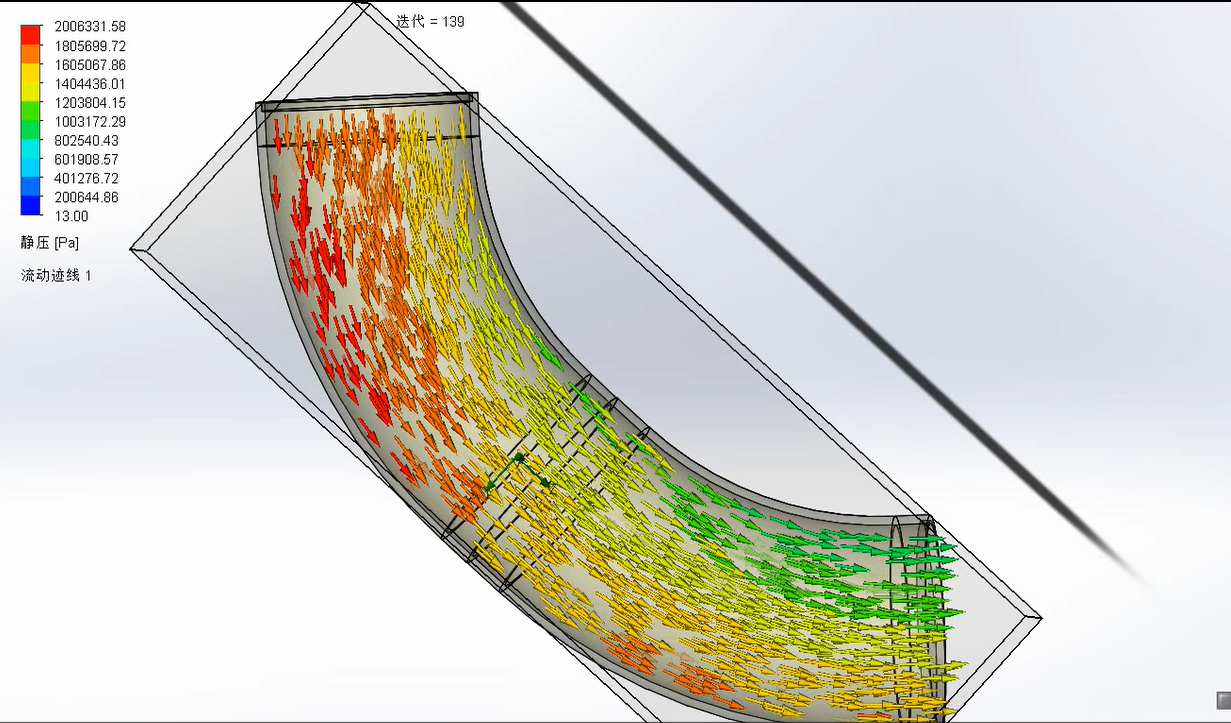

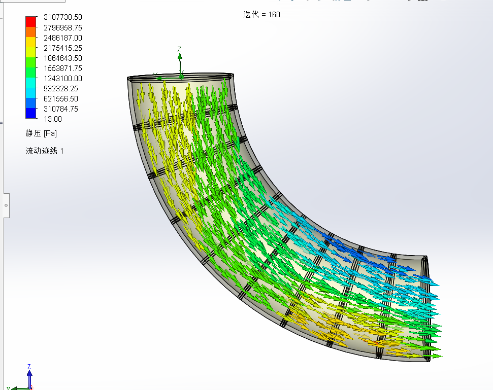

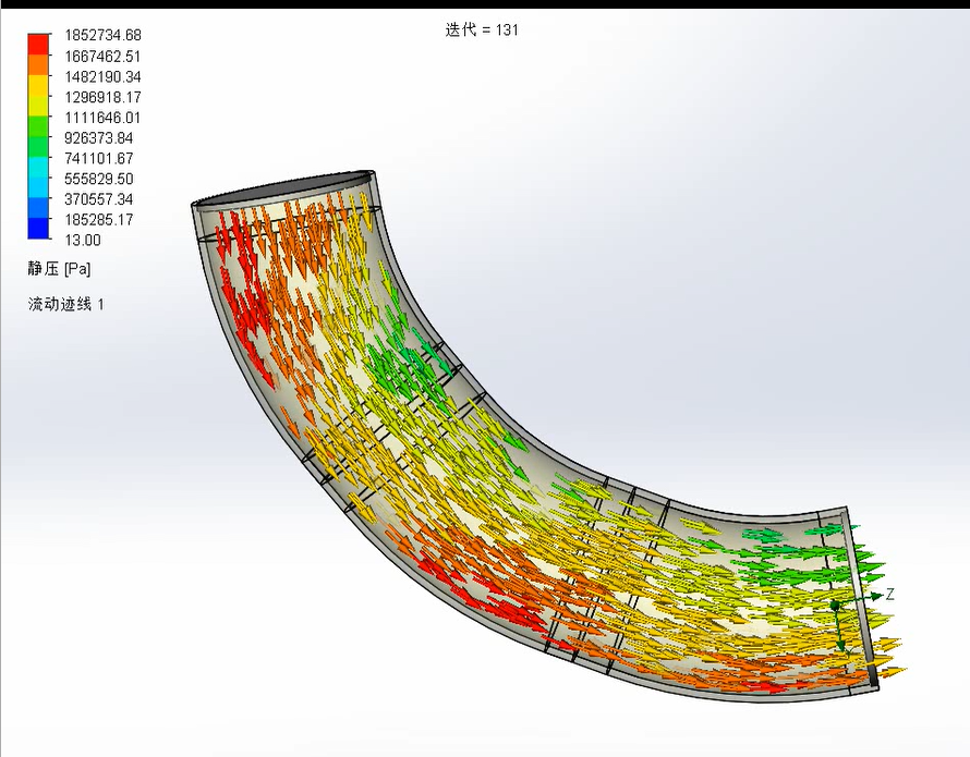

之前设计除尘管道的时候,有两个方案,一个是90°弯管(这个大部分设计都在用),另一个是有人建议说两个45°对接,效果更好;
今天想起来了,就想着做个气路的分析,
我把图和受力分析源文件上传到云端,大家可以下载研究,有质疑的提出来大家讨论;
链接:https://pan.baidu.com/s/1RqCd_JLQBLotQ6rRwuBzLw?pwd=1234
提取码:1234
验证条件:
国标51外径2mm厚的圆管;
90°弯管弯曲角度是管径的2倍;
气体入口质量流量均为:10kg/s
环境压力均为:13Pa
验证物:
90°弯管      45°弯管(2个)     30°弯管(3个)    10°管(9个)
第一个图为90°
第二个图为45°拼接
第三个为30°拼接
第三个为10°拼接
可以看得见,气体流过时,在管道内侧会有强大的静压,也就是红线最多,尤其弯管中间的位置;
静压的危害是静压大的时候,风量就越小,如果我把静压减小,管道的风量就越大了,我管道的气体流量的损失就越少;
那么,是不是就此可以得出结论,
结论:
管道要弯90度,尽可能多节的弯管拼接,管道内侧的静压就越小;

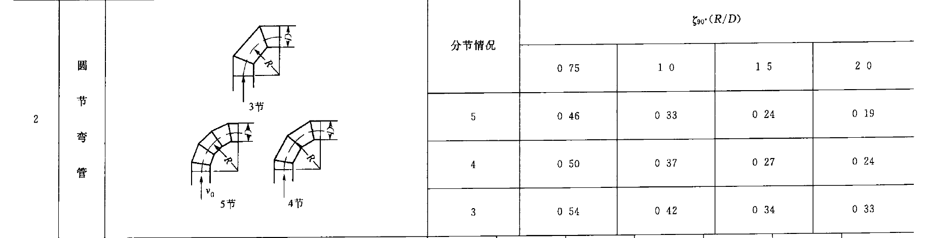

发表于 2023-8-19 18:00:13 | 显示全部楼层
这个结论是正确的,在一定节数范围内,分节越多,管道的局部阻力系数越低。参考图片如下。

发表于 2023-8-19 18:27:24 | 显示全部楼层
东北制造 发表于 2023-8-19 18:03
(⊙ˍ⊙):;这是什么理论能解释原理!?(。﹏。*)
静压损失实际是管道摩擦压力的损失,管道的摩擦系数与流体的流动状态有关,即:摩擦系数 λ=f(Re,K/D),Re是雷诺数,K是管道内壁的绝对粗糙度,D是管道直径。Re=ρvd/μ,其中v、ρ、μ、d 分别为流体的流速、密度、黏性系数与特征长度。在管道分节处Re会变化,引起管道摩擦阻力的变化。

发表于 2023-8-19 18:42:15 | 显示全部楼层
从物理结构上来看,分的节数再多,只要内部打磨平整,跟一个完整的90度弯管没有任何尺寸差别,理论上的结果应该一致才对。
考虑到打磨不平整,内部留下的焊疤会干扰空气流动,形成不利条件,节数越多,数据变差才是定性结果。
发表于 2023-8-19 18:55:30 | 显示全部楼层
唐筱林 发表于 2023-8-19 18:27
静压损失实际是管道摩擦压力的损失,管道的摩擦系数与流体的流动状态有关,即:摩擦系数 λ=f(Re,K/D),Re ...
(⊙ˍ⊙):;说白了,
和多少节没有关系,
就是和弯管的外弯内壁有关,
增加外弯内壁干扰流动~~~~~~···
