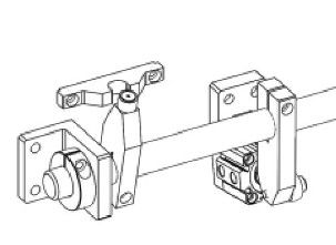

楼主: CK57
旋转机构
发表于 2023-8-14 19:52:57 | 显示全部楼层
回转轴承200蚊+回转气缸300蚊,随便操

发表于 2023-8-14 20:16:44 | 显示全部楼层
10kg,没必要回转轴承,
一个普通气缸,200左右搞定。

发表于 2023-8-15 08:21:50 | 显示全部楼层
一个顶升气缸,一个旋转气缸就搞定了

发表于 2023-8-24 09:40:06 | 显示全部楼层
1、加一个减速机,通过减速机头去受力,这样可以减少点击的报警以及电机运转的惯性。
2、轴承支座,选大一点的轴承,轴做大一点,电机通过联轴器来传送动力,可以避免一系列转动问题
3、期待其他大佬补充
