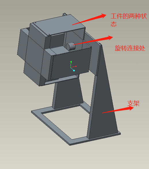

需要一个旋转机构(手动或者电动),如图所示让工件旋转90度。我目前想的是用一个旋转电缸,但由于工件重力导致电缸受到切向力,不知是否可行。
请各位朋友分享下经验和建议,感谢!

工件尺寸:400*300*150mm,工件重量:10kg。
发表于 2023-8-14 16:26:34 | 显示全部楼层
工件跟电机之间是否可以增加承受重力的结构,该结构承受重力,电机轴驱动该结构旋转
发表于 2023-8-14 16:36:28 | 显示全部楼层
分割器完美解决,成本1W
发表于 2023-8-14 16:43:07 | 显示全部楼层
找一个NMRV减速机吧
发表于 2023-8-14 16:43:19 | 显示全部楼层
旋转电缸和旋转轴中间采用联轴器即可
发表于 2023-8-14 16:45:00 | 显示全部楼层
交叉滚子轴承+旋转气缸,成本1500-2000元。
发表于 2023-8-14 17:03:41 | 显示全部楼层
旋转中心后端增加摆臂,气缸牵引可否?成本不贵,也不担心你说的电缸切向力
发表于 2023-8-14 17:43:42 | 显示全部楼层
支架上装两个轴承,旋转轴装在轴承上,旋转气缸装在支架背面,只提供旋转驱动力
角度只有90°,普通气缸即可实现,没必要旋转缸  发表于 2023-8-15 07:37
发表于 2023-8-14 17:52:31 | 显示全部楼层
