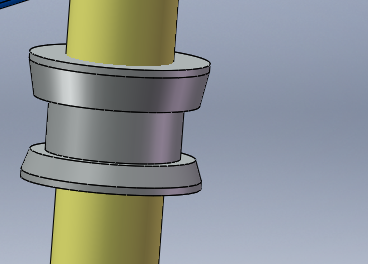

在一根辊筒上装一个V槽能和辊筒一起转动,这个是如何固定的呢
发表于 2023-8-9 08:29:58 | 显示全部楼层
最好的办法就是抱紧,辊筒不用加工。再次就是V槽件上加过孔,辊筒上配作丝孔,螺丝上死。
发表于 2023-8-9 08:33:11 | 显示全部楼层
抱紧,辊筒一般是直接买的,用抱紧不需要定制
发表于 2023-8-9 08:48:14 | 显示全部楼层
配摩擦橡胶圈,,,,
发表于 2023-8-9 08:58:18 | 显示全部楼层
这个标准和非标方法都有啊,标准:买现成的有抱紧类的,或者自己做非标加止动螺丝类
发表于 2023-8-9 10:19:36 | 显示全部楼层
一是抱紧 二是止动螺丝吧
发表于 2023-8-9 10:39:06 | 显示全部楼层
涨套
发表于 2023-8-9 10:51:08 | 显示全部楼层
轮与轴键连接,轮两侧用固定环轴向定位,假设轴向受力很大的话,把固定环改为衬套
发表于 2023-8-9 13:58:48 | 显示全部楼层
张紧轮
 楼主| 发表于 2023-8-9 15:38:47 | 显示全部楼层
忘记加一点了,不好意思啊,要在滚筒上能容易自由调节,固定环,涨套类的都考虑过了,并不是很好调节,目前自己想的办法第一种是互锁的,类似于固定环结构,第二种就是楼上说的辊筒上加螺丝孔,但是自己觉得并不是很满意
