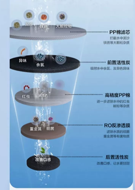

见图1 净水器组成结构介绍【图片来自淘宝,见附件6】;
图1 净水器组成结构

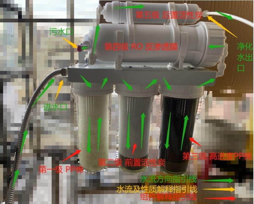

图2 自己组装的净水器

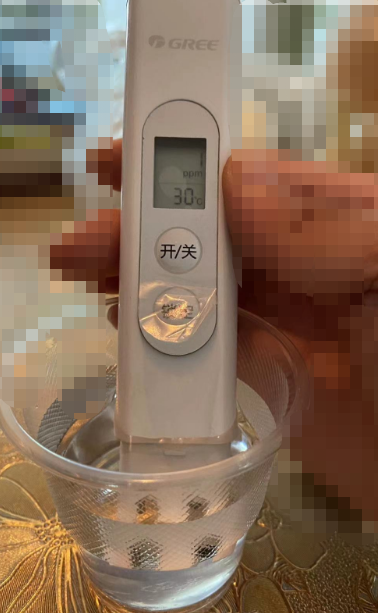

如图3所示,是桶装水的TDS值,数值是1,
图3 桶装水的TDS值

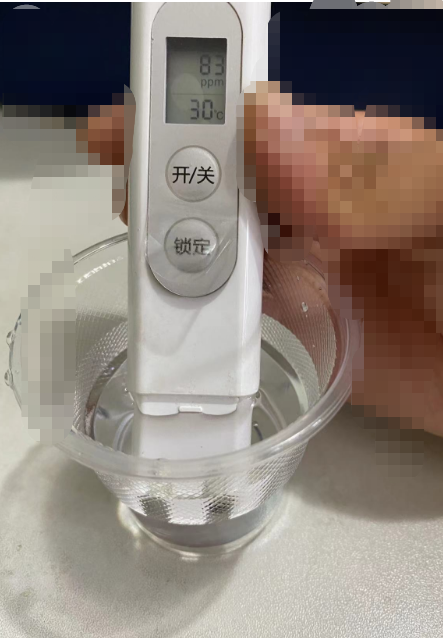

图4是自来水没经过自制净水器的TDS值,数值是83;
图4 自来水没经过自制净水器的TDS值

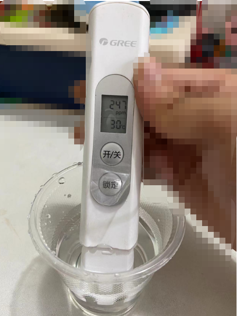

图5是经过净化器的水的TDS值;数值是247;
图5是经过净化器的水的TDS值
