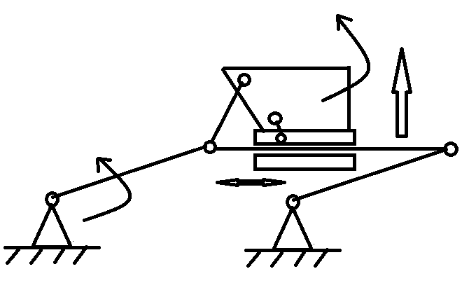

连杆机构
发表于 2023-8-2 20:42:49 | 显示全部楼层
机械原理的连杆机构可以看下,画好起始位置,
发表于 2023-8-2 20:48:07 | 显示全部楼层
导向槽吧,,,
发表于 2023-8-3 09:13:10 | 显示全部楼层

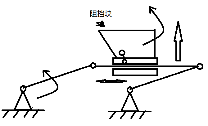

画了一个简易的机构原理图,不知道是否适合楼主的工况。

发表于 2023-8-3 16:31:57 | 显示全部楼层
我刚好有这样的机构,一段是保持水平状态竖直运动,运动一段距离后旋转一个角度。是不是要这样的?
 楼主| 发表于 2023-8-4 09:48:33 | 显示全部楼层
是这个意思
发表于 2023-8-4 17:13:08 | 显示全部楼层
可用上升、旋转二套机构结合一起吗?
 楼主| 发表于 2023-8-5 08:22:49 | 显示全部楼层
没看懂,上下两个图是一样吗?结构越简单越好,简单的才是精粹
