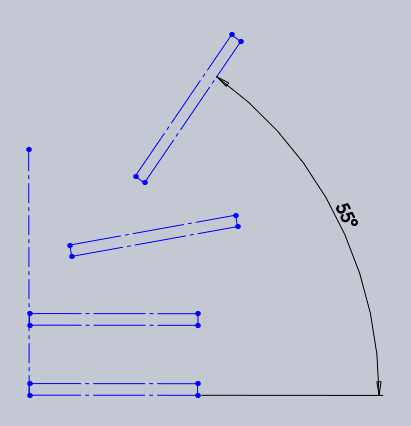

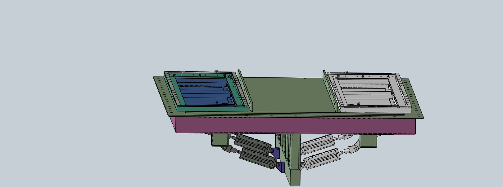

如图,长方形是要移动物体,这种运行轨迹,用连杆能做吗?我做了一个,只有竖直向上然后旋转的动作,怎么让竖直水平向上然后旋转?

想要一个先水平竖直向上运动,再旋转。

你只是说想用连杆抬一个物体,别的要求还有吗,信息太少无从下手啊

能做出来,但这个对人的要求好高。

必须要连杆机构吗?可不可用一个导向槽导向

我就说一句话,公交车,大巴的门就是这么开的
发表于 2023-8-2 17:57:39 | 显示全部楼层
|挚爱重金属发表于 08-02 17:17我就说一句话,公交车,大巴的门就是这么开的
再多说两句,怎么先平移的?
公交车的没有导轮导槽  发表于 2023-8-9 10:41
导轮加槽,想怎么动都可以。直槽就直走,圆弧槽就走圆弧  发表于 2023-8-3 16:34
