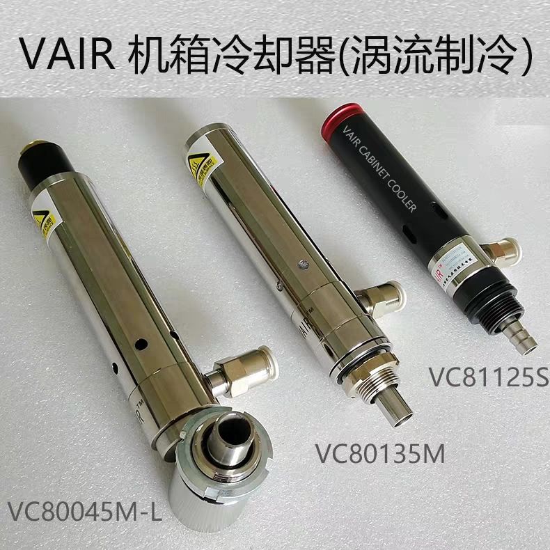

发表于 2023-8-6 17:30:04 | 显示全部楼层
现场有压缩空气没?一个冷门的思路见图:
客户群体现场环境层次不齐,有一些是有的,但是大多数小作坊工厂这种没这个条件。如果能有一种适用于绝大数环境的方案就更好了。  发表于 2023-8-7 08:29

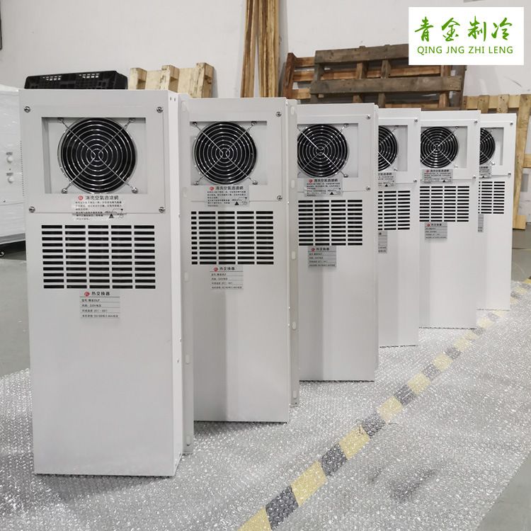

发表于 2023-8-7 11:03:24 | 显示全部楼层
这种在户外柜做得很多,可以参考下 ,就是用双层做出散热循环通道,增加散热通道和散热面积,具体还得看你散热量来考虑。
