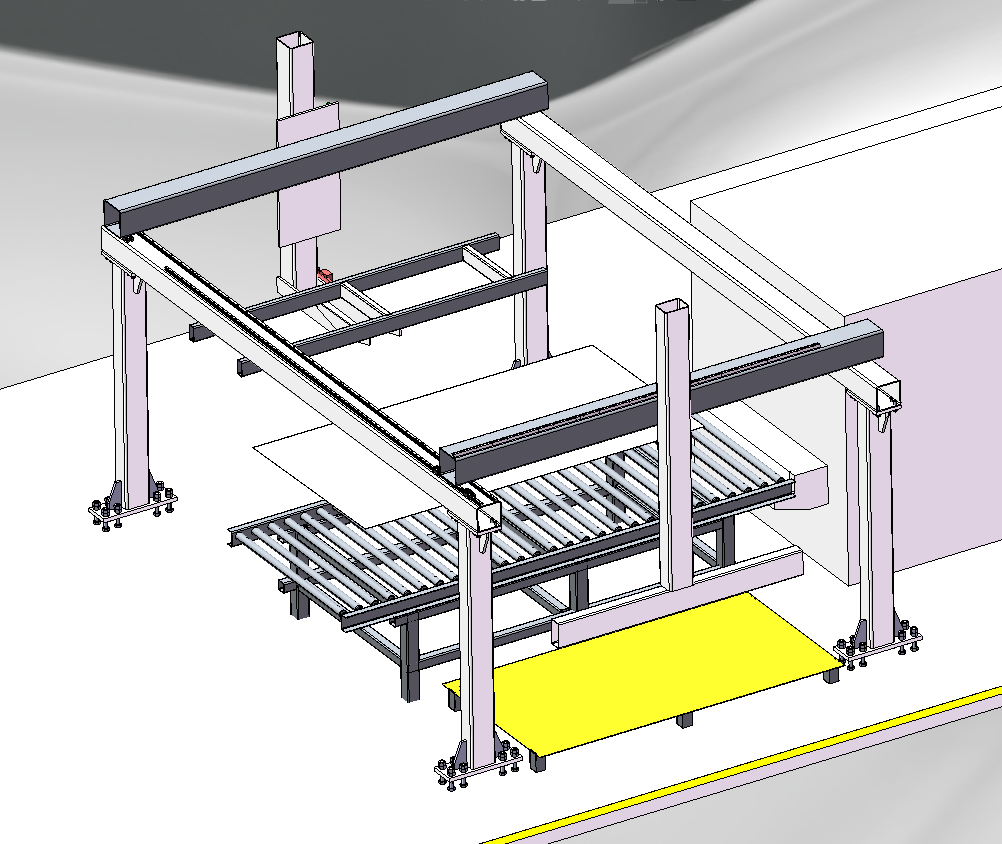

若已知Z轴自重250KG,工件100kg,X轴300KG,水平速度最大可到接近1米/秒,竖直在0.4米/秒。如何确定滑块数量和型号。有精通的大佬给讲讲吗?上银网站上没看明白。

看导轨的静态载荷和动态载荷,一般是两个滑块。存在弯曲力矩看下滑块的三个方向的扭矩。

哈哈哈,双平台我说的是激光切割机双平台交换。楼主这个,我感觉可以用的更简单些,没必要用导轨。用导轨的话,稍微简单些,如果没有成本控制的话。
lz这个载重大,还是要导轨,降低摩擦,保证顺滑,这是提速的前提。  发表于 2023-11-19 12:55
