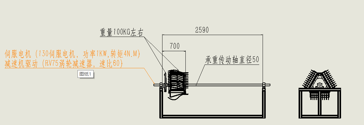

我目前的方案设计转动轴差不多2.6米,如图。还望各位路过师兄给长长眼,提提意见与经验。设备简述:前面部分是产品工装,3个工位,伺服电机每次旋转120°,工人操作,安装产品,停顿一段时间后,再翻转120°,如此循环。

中间加点支撑,联轴器?
产品有2.5米长,,要跟着旋转。后面的是简单固定产品尾部的,可以理解成产品不能弯折。所以中间如果加一个轴承支撑,产品就不能360°旋转了。产品不重,就最多2~3kg.
 楼主| 发表于 2023-7-26 14:49:06 | 显示全部楼层
是的,主要是产品有2.5米长,且不能弯折,又要跟着旋转360°。所以尾部只是对产品的一个支撑。产品总质量也就在2~3kg.

产品有2.5米长,,要跟着旋转。后面的是简单固定产品尾部的,可以理解成产品不能弯折。所以中间如果加一 ...
之前有考虑过,前部份用悬臂轴支撑出来,后面再配一个步进电机,与前面的伺服电机同步转动。大致意思就是将这一根轴分成两个悬臂轴,后面尾部支撑的重量也很小。
发表于 2023-7-26 15:00:44 | 显示全部楼层
八戒,试试加粗左边那节看看
发表于 2023-7-26 15:45:16 | 显示全部楼层
负重100KG,长2.6m 轴径才50mm嘛

发表于 2023-7-26 17:27:33 | 显示全部楼层
大圆筒套小圆筒,用点板板焊一起
这个方法好,产品用滚筒连接旋转,电机带着滚筒转  发表于 2023-7-27 09:13
发表于 2023-7-26 17:32:14 | 显示全部楼层
中间用粗管,两端焊轴头
