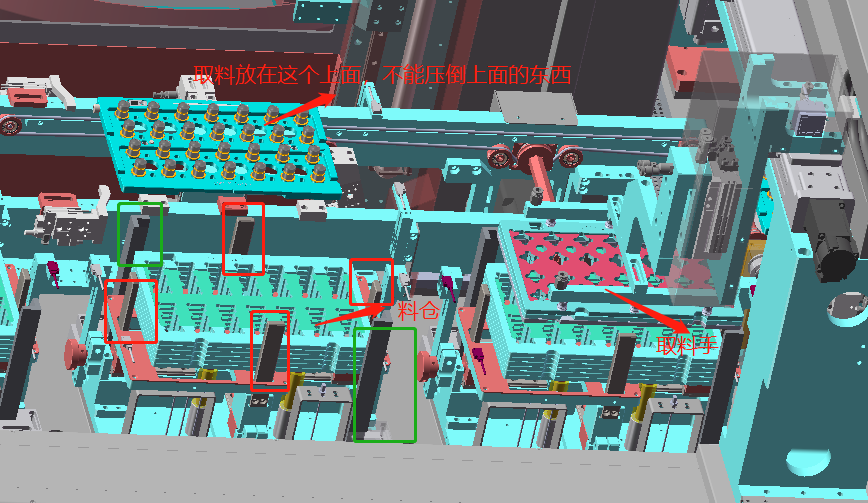

各位 请教 形位公差得使用
发表于 2023-7-18 14:41:31 | 显示全部楼层
你这个两个方向的腰槽在一个零件上,是打算怎么调呢?如楼上所说,这个零件看起来也只是给料盘粗定位的,没啥精度可言,钣金折一个最划算
发表于 2023-7-18 16:00:49 | 显示全部楼层
第一次看到两个方向的腰孔,能两个方向调吗/???底板也带腰孔??
发表于 2023-7-18 16:01:56 | 显示全部楼层
设计都是装配调整,精度给高了。几毫米的长度,要求垂直度没必要,尺寸公差就控制了。
发表于 2023-7-18 16:37:11 | 显示全部楼层
两个都是腰槽,如果前后的腰槽调整了,那左右的孔位都跑了,那左右的腰槽有啥用?
 楼主| 发表于 2023-7-19 09:47:22 | 显示全部楼层
首先感谢各位的建议!!!
结构是现场改,按图上步骤  第一块盖板压倒的概率最大,其他后面几个基本不会,原有设计的盖板与产品间隙0.5mm单边(其实我们想改间隙但是,客户目前在生产),所以现在先改料仓的定位,(怀疑红色的几个挡条安装后是一个喇叭口导致)目前才会纠结这个公差。
  为什么两边是U槽:因为设计是卡对角,所以每个对角用一个底座U槽作为定边调整。
