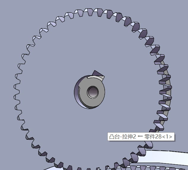

大佬们,电机的轴和齿轮装配后,发现轴短了2mm怎么办?还是直接换一个电机?

可否电机侧做一个件挡住齿轮,尺寸测做个垫片用螺栓把电机和齿轮连接起来

上图看看

短2mm影响结构吗?不影响结构就没关系。传递扭矩靠平键,平键不漏出来就行。
发表于 2023-7-18 07:09:48 | 显示全部楼层
这是设计师特意留的2mm,目的是能让齿轮紧紧靠到轴端定位台阶上,
使轴端上的端盖能把齿轮可靠压紧。

我对短2mm还是3mm不感兴趣,我感兴趣的是为什么会问这个问题?
在一线待过就不应该有这个问题  发表于 2023-7-18 17:07
留2mm还是3mm是设计师的习惯,不是技术问题  发表于 2023-7-18 16:51
