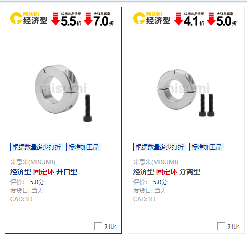

发表于 2023-7-14 09:20:32 | 显示全部楼层
最简单的 不用重新加工的 你可以试试固定环。选一款跟轴径匹配的就好。
