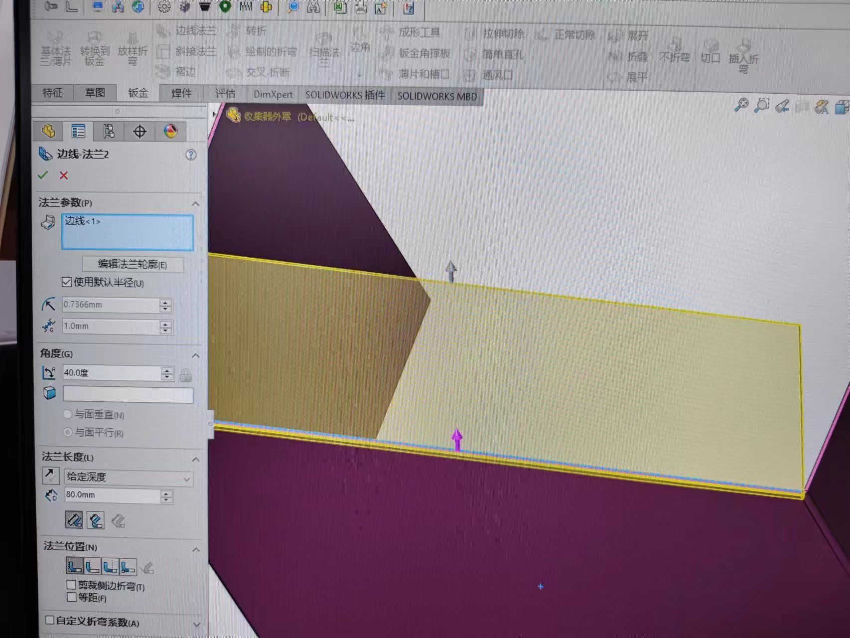

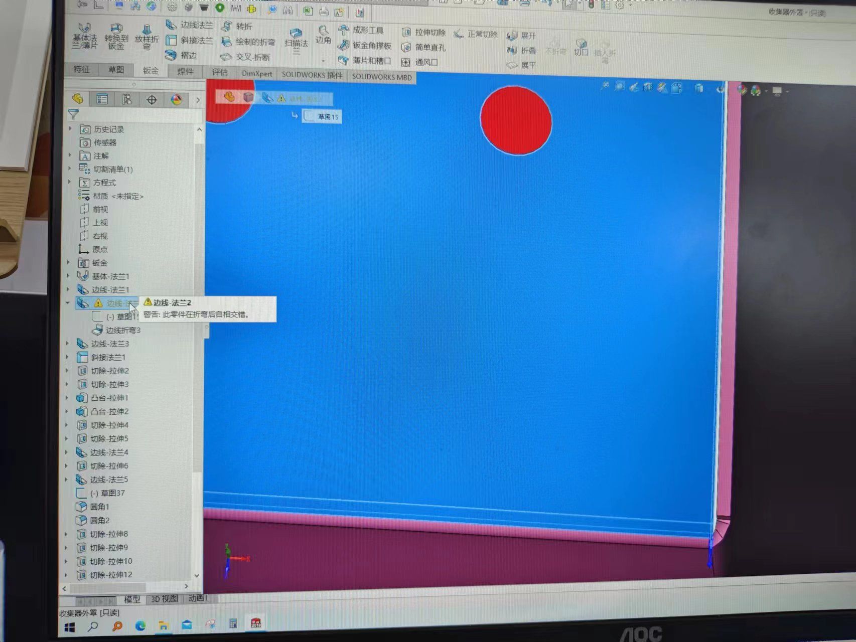

边线法兰,折弯后显示自相交错,我旁边明明留间隙了呀,这是怎么个意思啊,各位大佬

第二张图,法兰位置,选择材料在外
发表于 2023-7-12 12:37:58 | 显示全部楼层
两端边角材料交错了,切换法兰位置图表试下。
发表于 2023-7-12 13:08:27 | 显示全部楼层
下面,编辑法兰草图。
发表于 2023-7-12 15:39:36 | 显示全部楼层
法兰位置换一下试试
发表于 2023-8-10 13:54:56 | 显示全部楼层
材料在内材料在外有区别
发表于 2023-8-16 15:54:54 | 显示全部楼层
释放口,释放间隙看下,SW画钣金就这样
发表于 2023-8-16 17:56:56 | 显示全部楼层
材料在外
