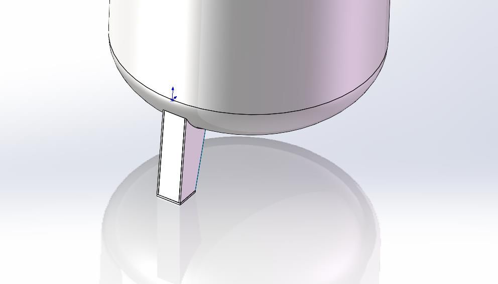

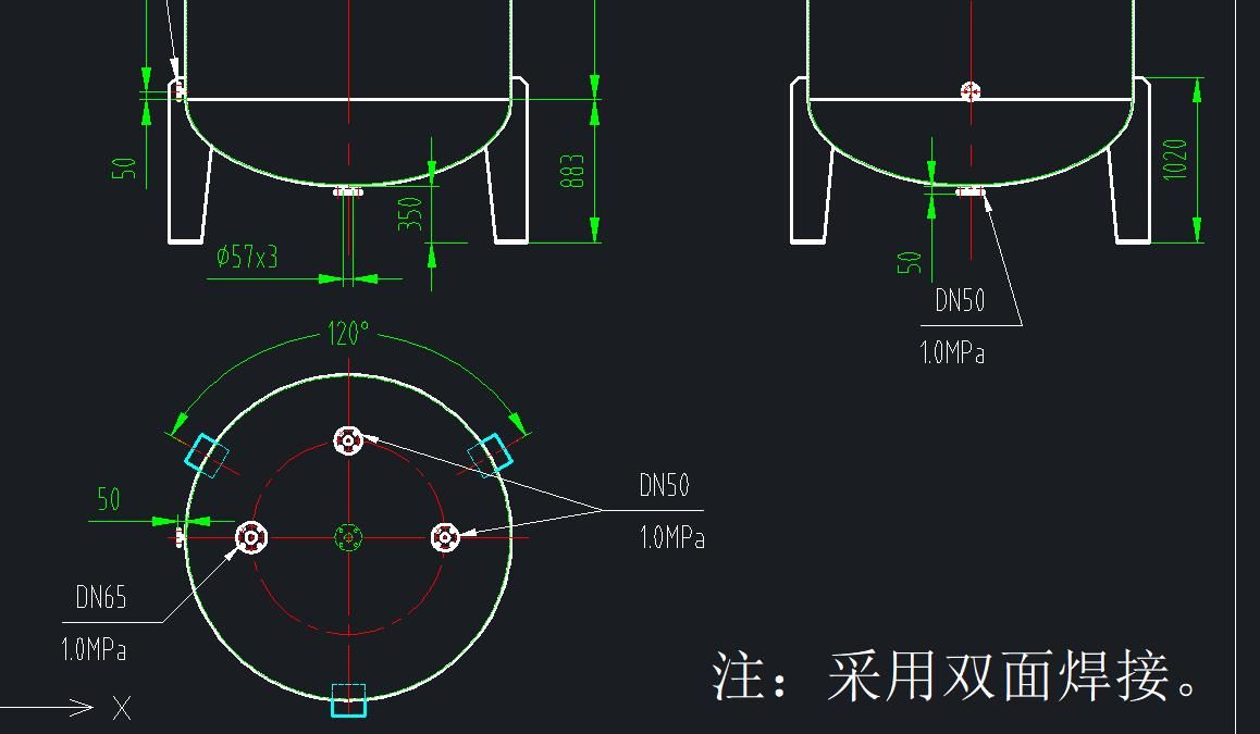

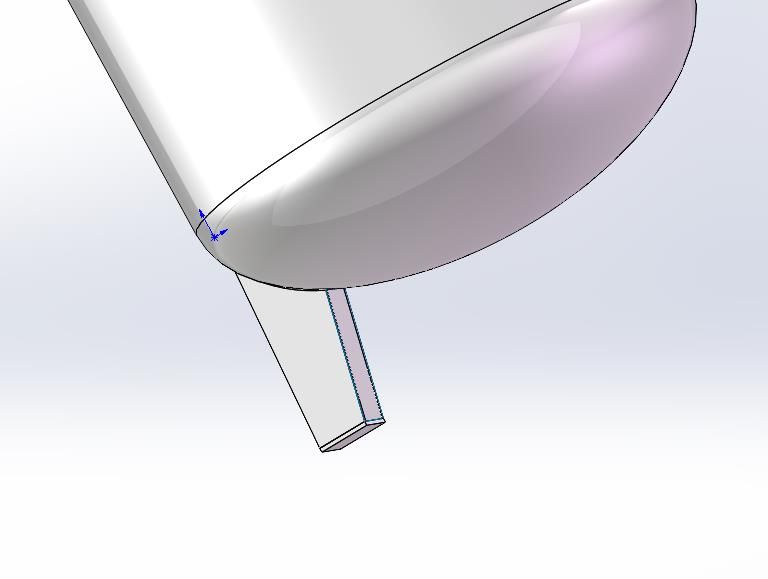

罐体支撑腿支撑方式求教
 楼主| 发表于 2023-7-7 19:59:44 | 显示全部楼层
就这样搞得了,头都痛了,几块板焊接起来,中间加两块加强版,弧度缺口估计又不太好制作,再说了 。。日
按cad中这样做,三维懒得改了,大概就这意思。 瞎弄  发表于 2023-7-7 20:00
发表于 2023-7-7 21:19:24 | 显示全部楼层
压力容器应该有规范和标准吧,不能随便整哦。
发表于 2023-7-7 22:09:17 | 显示全部楼层
每个行业都有设计规范。
发表于 昨天 14:21 | 显示全部楼层
椭圆形封头的容器强烈不建议采用腿式支座!
发表于 昨天 14:23 | 显示全部楼层
