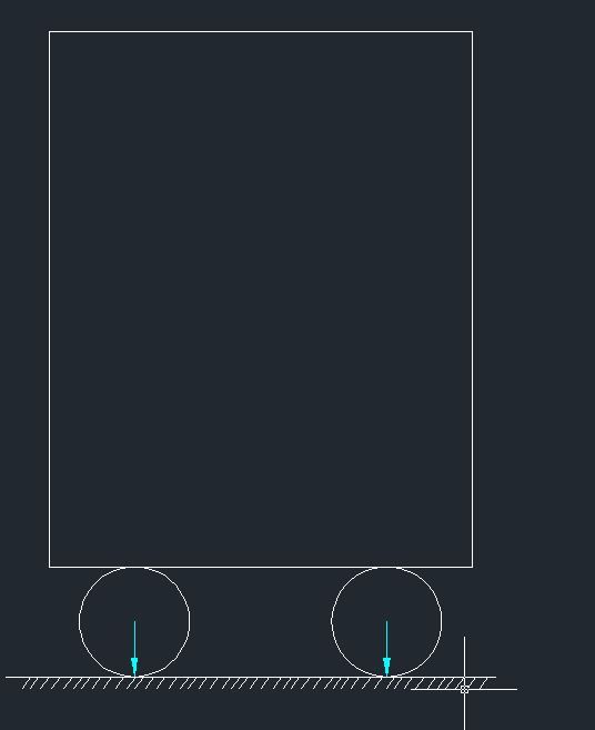

现在想计算下设备对地面的压强,但是设备的脚轮与地面是个点接触,这样的话,横截面积该如何计算?谢谢!

这你就要把脚轮接触地面的材质弄清楚,算形变量,接触面积才行
发表于 2023-7-3 09:10:57 | 显示全部楼层
这要从局部偏向于整体。。。。。我会这样算,设备在地面的投影面积作为面积参数。
 楼主| 发表于 2023-7-3 09:18:04 | 显示全部楼层
那用 周长*宽度,算整体的接触面积
 楼主| 发表于 2023-7-3 09:20:07 | 显示全部楼层
那用 周长*宽度,算整体的接触面积
发表于 2023-7-3 09:22:27 | 显示全部楼层
抬起设备,脚轮弄 点油上去,放张纸,放下设备,看油印
稍有点道理  发表于 2023-7-3 10:14
发表于 2023-7-3 09:37:31 | 显示全部楼层
赫兹公式(Hertz Formula),也称为赫兹方程,是德国物理学家海因里希·鲁道夫·赫兹(Heinrich Rudolf Hertz)于1882年所发表论文中所提出的有关弹性体接触的理论公式。其主要是研究疲劳、摩擦以及任何有接触体之间相互作用的基本方程。
搜索下相关信息有公式,一些软件也有集成集成应力计算的功能

发表于 2023-7-3 11:02:05 | 显示全部楼层
理论知识不够,应该是算应力
