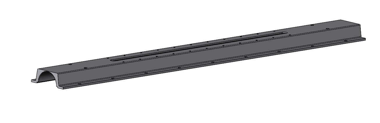

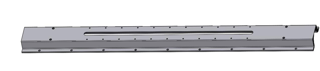

图片是硫化模具的上半部分,这个缺口的地方灌3M胶,脱模后圆柱面上会留下一长条突起,用刀切很容易失误,有没有办法或者工具能去掉凸起,和直径60的圆柱面完美贴合。

发表于 2023-6-27 16:36:13 | 显示全部楼层
这首先不是应该这模具上为什么有这个缺口啊,你有这个缺口就必然会有一个小长条出现,所以整治的办法也就是去掉那个缺口。
 楼主| 发表于 2023-6-27 16:40:43 | 显示全部楼层
初次登录 发表于 2023-6-27 16:36
这首先不是应该这模具上为什么有这个缺口啊,你有这个缺口就必然会有一个小长条出现,所以整治的办法也就是 ...
这个长条就是用来灌胶的,就是会产生长条,现在问题就是有没有东西可以后期去除这个长条
发表于 2023-6-27 16:53:22 | 显示全部楼层
冲切或者CNC加工
发表于 2023-6-27 16:54:41 | 显示全部楼层
组合模具,灌完闭合。
发表于 2023-6-27 17:15:19 | 显示全部楼层
开易撕槽,,,,
发表于 2023-6-27 18:40:28 | 显示全部楼层
定制一把60的圆切刀
发表于 2023-6-28 00:26:40 | 显示全部楼层
(。・∀・)ノ゙
从柱形端面注胶
发表于 2023-6-28 08:03:43 | 显示全部楼层
我们做某些外贸刀片就是专门削类似的橡胶条后加工,自动或人工一拉过去就成型了。
