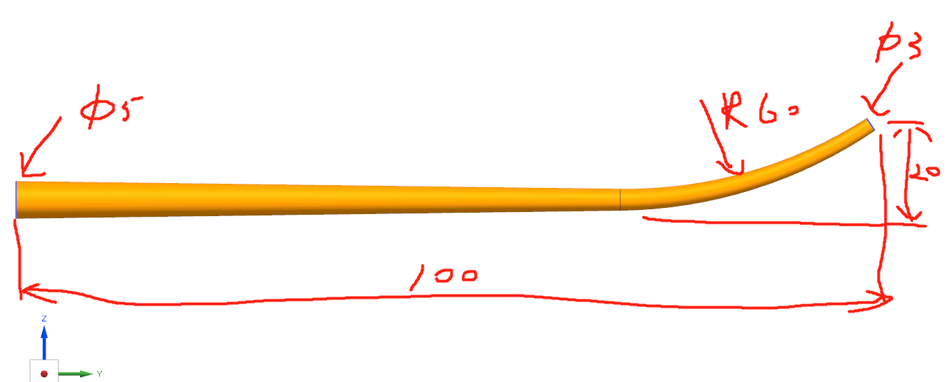

今天在友商那看到个机加工零件,回来画了个大概,如图,请问各位老哥这个零件是怎么加工成的啊
补充内容 (2023-6-26 09:32):
后来又咨询了对方几次,说是数控车床做出来的,材料没直说,说是合金
补充内容 (2023-6-26 09:36):
不是先车再折弯,一次加工成型

注塑
 楼主| 发表于 2023-6-25 14:36:22 | 显示全部楼层
确实是机加工件
如果没量的话,就两头留工艺边,反面铣的时候底下石膏填充。  发表于 2023-6-25 17:45
也可以cnc,两头留工艺边,反面铣的时候做阴模,502粘进去铣。  发表于 2023-6-25 17:44
走心机后做工装卷圆。  发表于 2023-6-25 17:42
发表于 2023-6-25 15:00:55 | 显示全部楼层
车出外形,然后用高周波加热需要弯折的区域后,低转速怼到装着特制弧形的头的刀架上
发表于 2023-6-25 15:08:33 | 显示全部楼层
车完了在弯;   硬干就车铣复合;
 楼主| 发表于 2023-6-25 15:17:38 | 显示全部楼层
科技的疯狂 发表于 2023-6-25 15:08
车完了在弯;   硬干就车铣复合;
车完再弯我想到了,硬干就真是知识盲区了
不计成本的话,各种方法  发表于 2023-6-25 15:23
发表于 2023-6-25 15:58:04 | 显示全部楼层
车,折弯,时效
发表于 2023-6-25 16:58:48 | 显示全部楼层
走心机车----模具折弯成型
发表于 2023-6-25 17:01:30 | 显示全部楼层
如果实心钢棒,车完用弯管器或者工装应该很好实现(细棒),
发表于 2023-6-25 17:03:18 | 显示全部楼层
电脑锣锣出来也可以
