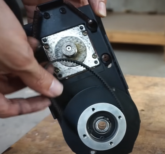

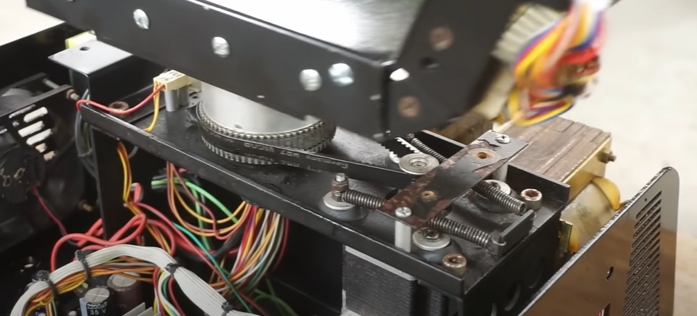

这个拉簧有什么用?
发表于 2023-6-21 17:54:31 | 显示全部楼层 |阅读模式
全钣金小设备,,很多步进电机
大白小白 + 1 问题描述清楚,显得很专业!
发表于 2023-6-21 18:16:15 | 显示全部楼层
(⊙ˍ⊙)×
那个小铁片,
能动吗!?
不能  发表于 2023-6-22 00:13
发表于 2023-6-21 18:19:45 | 显示全部楼层
猜测是防止电机固定螺丝松了后传动失效的,或者安装时用来定张紧力的。
发表于 2023-6-21 18:50:03 | 显示全部楼层
预紧。
正解  发表于 2023-6-23 13:17
发表于 2023-6-21 20:11:42 | 显示全部楼层
我猜是涨紧皮带用的,因为电机固定螺栓是装在避震胶套上的。
lz觉得不是涨紧,理由何在?  发表于 2023-6-23 00:54
涨紧应该不是  发表于 2023-6-22 00:16
(*^▽^*)有道理~~~~~~···  发表于 2023-6-21 20:29
发表于 2023-6-22 00:10:39 | 显示全部楼层
看看钣金的反面。
发表于 2023-6-22 00:19:42 | 显示全部楼层
(ง •̀_•́)ง(ง ˙o˙)ว
五楼说得有道理,
电机减震用胶套软连接,
用两条拉簧拉正电机。
发表于 2023-6-23 08:19:42 | 显示全部楼层
我猜作用是在紧固螺钉前,弹簧拉紧螺钉,螺钉带动电机,电机带动同步带轮移动,先把同步带涨紧,然后紧固。
发表于 2023-6-23 08:23:31 | 显示全部楼层
螺钉在长开孔中滑动,因此就是涨紧同步带用,并不是用来拉正电极
发表于 2023-6-23 10:00:05 | 显示全部楼层
看到电机安装孔是腰孔,估计张紧同步带作用,方便后期更换同步带,还起到保护电机的作用。
