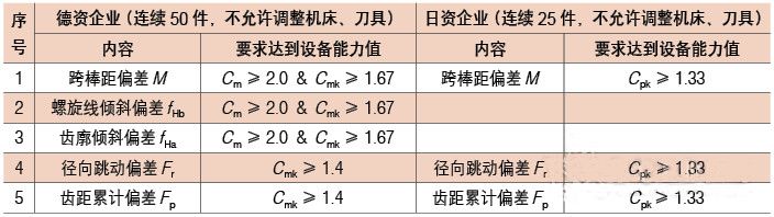

齿轮机床的验收标准
5 h, t+ a  d6 a$ I7 {7 u+ C+ i/ D( U/ V7 C) j6 W) I5 @* E8 A
2 R& M' L* a: z  @) Z# s
齿轮机床是复杂的精密设备,对这类机床的验收关键不是静态精度如何,而是动态精度能稳定地达到什么程度,也就是说能否加工出好工件。
5 @% s# P7 o% o- G( F4 F
如下表所示,一般工厂常用工序能力 Cp、Cpk值来进行机床验收,而德国则用机床能力Cm、Cmk值进行验收,这对验收机床更为合理。工序能力涉及人、机、料、法、环等因素,这些因素与验证机床本身固有加工精度只有“机”一项有关,其他则与机床制造厂商没有密切关系,而是与自己企业管理、工艺设计、人员培训等有关,用这些无关项去验收机床厂是没有道理的,其他项也只有在生产一段时间后逐步完善。
: o9 z; L* N% k' Z
▲齿轮精加工机床能力验收标准数值及用户差异
. W  f6 g/ z& h9 _4 T  k: u
所以现在越来越多的企业使用机床能力Cm、Cmk值对机床进行验收,而在投产稳定生产后定期做机床工序能力Cp、Cpk值,复查生产组织管理及设备等出现的问题,并加以改正,这才真正能保证产品的质量。
