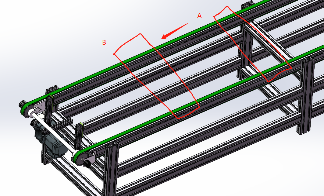

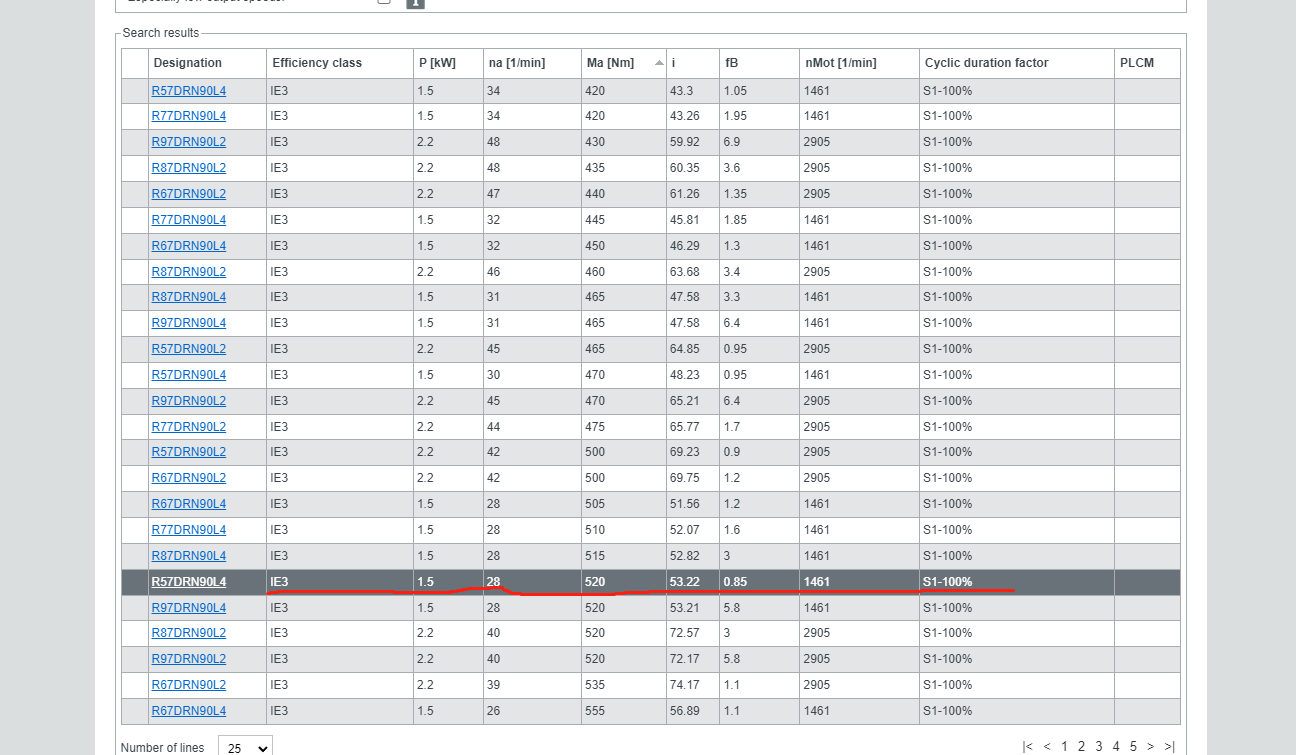

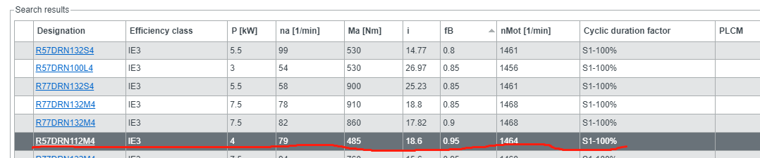

传送带上 物品从A启动   行走一段距离,之后 到 B停下,用时20S,距离大概2500mm,  我现在想把时间缩短到10s,目前思路的话,是更换一个减速比更小的电机来实现(减速比相差2.8倍左右),大家看可行吗?有没考虑到的地方吗?  (原电机:功率 1.5KW,  输出转速 28r/min,  扭矩 520n*m, 减速比 53.22          新电机:功率 4KW,  输出转速 79r/min,  扭矩 485n*m, 减速比 18.6)
发表于 2023-6-19 19:12:38 | 显示全部楼层
感觉问题不大,选电机主要参数也就是扭矩和惯量,异步电机不用考虑惯量,只要扭矩够,惯量不够无非也就达到额定转速的时间慢点。

电机不用换,250mm/s,1.5kw
电机,太富裕了。

电机不换的话,速度怎么提升?
补充内容 (2023-6-20 13:16):
这样说,只拆卸更换一个减速比小的减速机就好了?
普通皮带机,1m/s,650x5000,也是用1.5kw,你负载比它大/?????  发表于 2023-6-20 12:46
换减速机,毕竟摩擦力和重力强相关  发表于 2023-6-20 09:22
 楼主| 发表于 2023-6-20 13:15:43 | 显示全部楼层
吃馍的魔 发表于 2023-6-20 09:16
电机不换的话,速度怎么提升?
发表于 2023-6-20 17:59:33 | 显示全部楼层
换减速机就行了,电机功率很大了

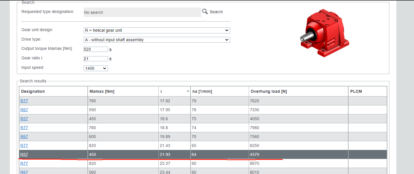

现在换了一个 减速比21.93 的减速机,  我想计算下是否过载,大佬知道怎么算吗?用什么公式?
