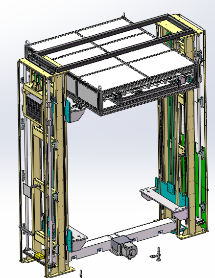

还是求助伺服电机选型
发表于 2023-6-20 09:13:03 | 显示全部楼层
伺服电机直接带链轮不好,容易损坏电机,加个联轴器、轴承座支撑是常用的方法,几年前面试过一个人问他电机怎么选,他说“往大里选”

发表于 2023-6-21 02:55:19 | 显示全部楼层
200w配减速机,你看下厂家有没有推荐的比值。看见松下的是30以内,优先惯量匹配。功率次之。仅供参考,看你自己衡量。
发表于 2023-6-21 08:09:51 | 显示全部楼层
你这配平了,可以按水平直线滑动算,做过面板升降,一样做配重,双丝杆+转向器+伺服,开始按垂直升降惯量算,功率很大,后来和做了十几套这种的相关人员讨论,按水平滑动计算,没问题,设备做完,调试也没问题,也验收了,算完后,实际负载率50%以下。
你这加配重的怎么这么像我们做的升降,加配重的我们是按水平运动计算的。搞半天,我6月份就·····回复过了
