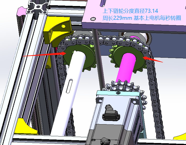

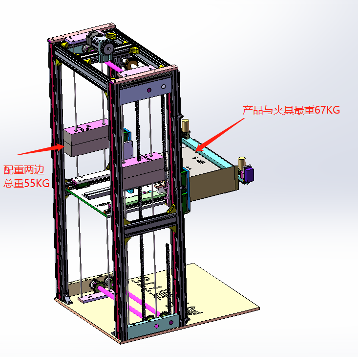

        我这有一个举升 上下架的机台 ,  网上找了一些方法,无法得到结果 ,  现 求伺服电机选型号方法 , 如图片  ,请详细说明选型数据  ,谢谢!

发表于 2023-6-19 17:55:14 | 显示全部楼层
你这个负载按20kg算(实际12kg);V=0.23m/s;加速时间0.1s,加速度2.3m/s;最大功率=ma+mg=246W;最大扭矩=(ma+mg)*r=9.1NM.选个400W的电机,加个减速机满足扭矩就可以,反正转速足够了。我这个没有算克服摩擦力做的功,至于摩擦力多大跟你结构有关系

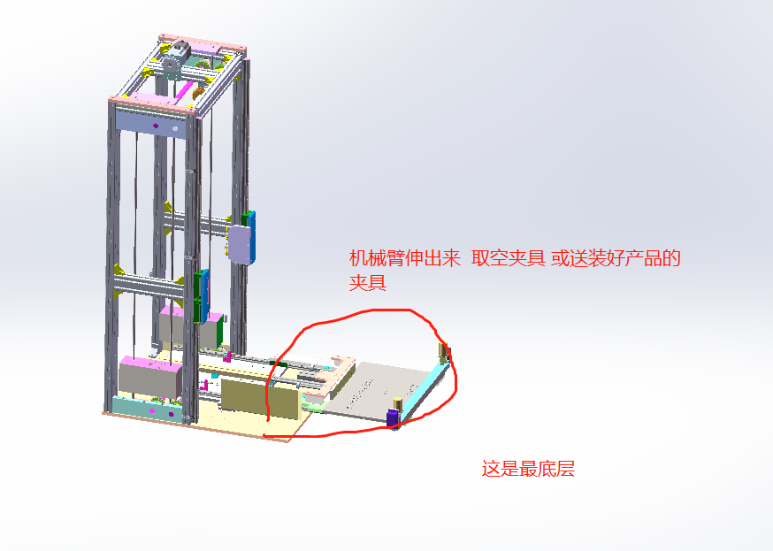

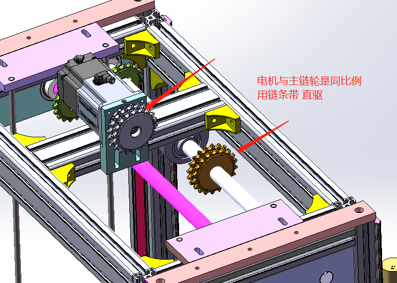

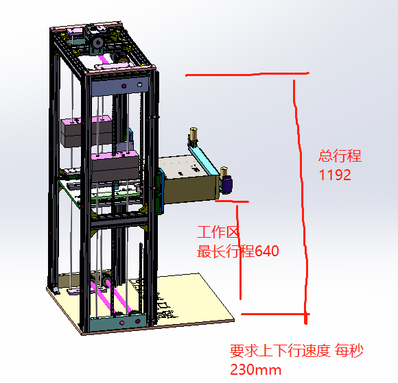

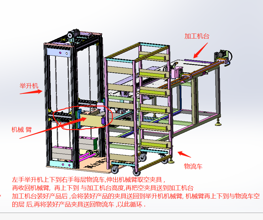

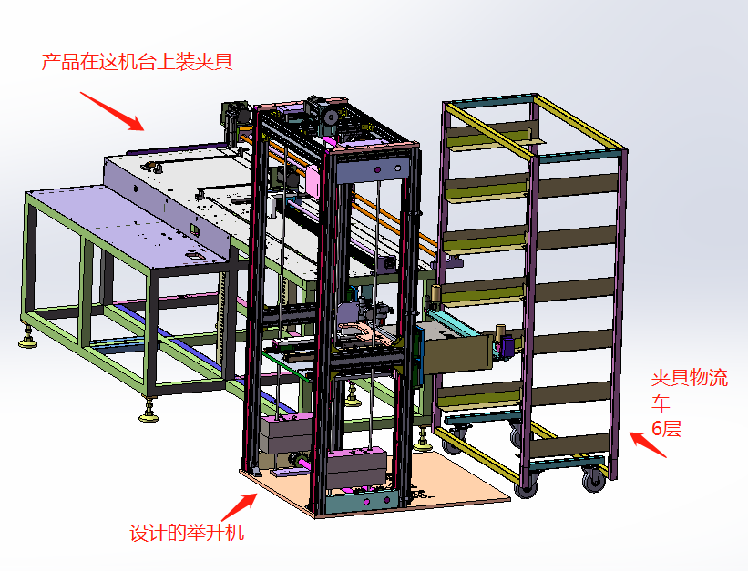

 楼主| 发表于 2023-6-19 19:24:32 | 显示全部楼层
这是详细功能说明

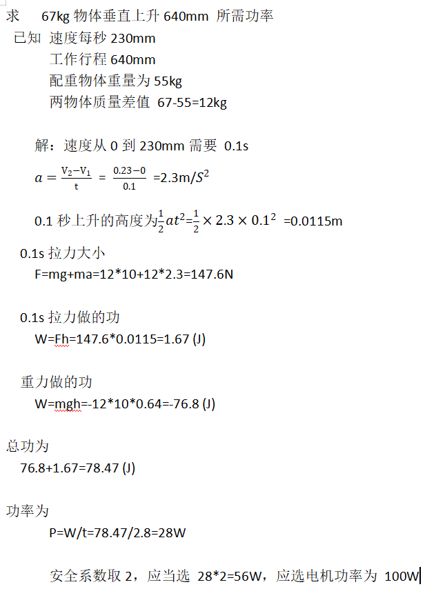

发表于 2023-6-19 21:34:28 | 显示全部楼层
哈哈哈哈,这么算其实高考也能得分!  发表于 2023-6-20 08:08
按你这么算 1012公斤的物体 配重1吨 是不是也是100W的电机能带动  发表于 2023-6-19 21:45
发表于 2023-6-19 21:47:34 | 显示全部楼层
要停的准,负载惯量和电机惯量比值要选好
那按我这种情况,请问比较理想的电机功率和惯量或者其他值应该是怎么样?  发表于 2023-6-20 07:51
发表于 2023-6-20 07:51:33 | 显示全部楼层
这个应该算出最大扭矩  T=F*R=7.88N.M
乘以安全系数1.5        7.88*1.5=11.8N.M 可以配减速机
发表于 2023-6-20 07:58:12 | 显示全部楼层
伺服电机不能光看功率,扭矩更重要,要考虑升降物惯性矩。
