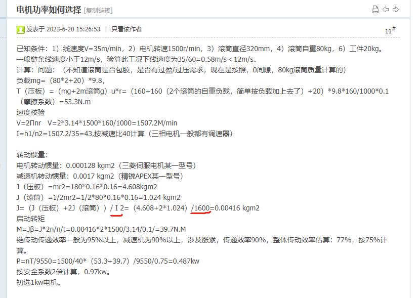

已知条件:1)线速度V=35m/min,2)电机转速1500r/min,3)滚筒直径320mm,4)滚筒自重80kg,6)工件20kg。
一般链条线速度小于12m/s,验算此工况下线速度为35/60=0.58m/s<12m/s。
计算:问题:(不知道滚筒是否包胶,是否有过盈/过压需求,现在是按照,0间隙,80kg滚筒质量计算的)
负载mg=(80*2+20)*9.8,
T(压板)=(mg+2m滚筒g)u*r=(160+160(2个滚筒的自重负载,简单按负载加上去了)+20)*9.8*160/1000*0.1(摩擦系数)=53.3N.m
速度校验
V=2Πnr   V=2*3.14*1500*160/1000=1507.2M/min
I=n1/n2=1507.2/35=43,按减速比40计算(三相电机一般都有调速器)
转动惯量:
电机转动惯量:0.000128 kgm2(三菱伺服电机某一型号)
减速机转动惯量:0.0017 kgm2(精锐APEX某一型号)
J(压板)=mr2=180*0.16*0.16=4.608kgm2
J(滚筒)=1/2mr2=1/2*80*0.16*0.16=1.024 kgm2
J=(J(压板)+2J(滚筒))/ I 2=(4.608+2*1.024)/1600=0.00416 kgm2
启动转矩
M=Jβ=J*2n/π/t=0.00416*2*1500/3.14/0.1/=39.7N.M
链传动传递效率一般为95%以上,减速机为90%以上,涉及涨紧,传递效率90%,整体传动效率估算:77%,按75%计算。
P=nT/9550=1500/40*(53.3+39.7)/9550/0.75=0.487kw
按安全系数2倍计算,0.97kw。
初选1kw电机。
启动转矩M=Jβ=J*2n/π/t,β是什么得来的;P=nT/9550=1500/40*(53.3+39.7)/9550/0.75=0.487kw,n为什么是1500/40而不是1500?  发表于 2024-3-5 17:05
木板惯量 按道理是(长*长+宽*宽)*m/12 吧  发表于 2024-2-23 11:41
看过去 高考数学肯定不会差,思路清晰,我是看也看不懂的  发表于 2023-7-1 09:46
发表于 2023-6-20 15:34:10 | 显示全部楼层
轩然红君123 发表于 2023-6-19 08:26
不知道算的对不对,以下是我按自己的想法做的,有问题望指正:
已和:滚筒总重:80KG X2=160KG   木板重: ...
你这转动惯量没算。
滚筒自身也有负载,没算。

发表于 2024-2-20 17:46:46 | 显示全部楼层
e29340 发表于 2023-6-20 15:26
已知条件:1)线速度V=35m/min,2)电机转速1500r/min,3)滚筒直径320mm,4)滚筒自重80kg,6)工件20kg。 ...
我想问下转矩 M=Jβ 这里单位是不有点问题 还需要除个60
发表于 2024-2-22 16:37:52 | 显示全部楼层
1600是怎么得来的
1600是怎么得来的,谢谢
1600是怎么得来的,谢谢
1600 是惯量的平方 算出40倍的减速比 惯量比就是变成减速比的平方了  发表于 2024-2-23 11:36
发表于 2024-2-23 13:41:49 | 显示全部楼层
这个重复计算了 ,核算最大负载扭矩就行,惯量自己去匹配扭矩对应电机参数就行,每个电机厂商都有惯量合适的比例,有些是不超过电机的5倍,有些是10倍,不用在去核算惯量的扭矩了
发表于 2024-2-24 20:15:10 | 显示全部楼层
1.图中有4个滚筒,上下各2个。每个滚筒各自绕着自身的回转轴线旋转,滚筒惯量应乘以4。
2.压板的质量20kg,不应加上滚筒质量。
总惯量应是:(20*0.16*0.16+1.024*4)/(40*40)=0.00288Kgm
发表于 2024-2-25 18:15:15 | 显示全部楼层
这个扭矩为什么加上下面滚筒的重量
