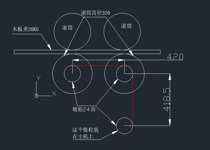

要求速度最快可以达到35米/分钟,滚筒重80KG吧,主机每分钟1500转,其他参数都在图片里,那么现在我要选择主机功率多大合适,要怎么算的呢?有公式最好,我主要想知道是怎样算出来的!谢谢各位大佬了!工况大概就是在滚筒面上过一块木板吧,上面两个滚筒是压着他的,木工机械的,覆膜用的,当然这只是一个简化图,红线是链条。

发表于 2023-6-19 08:16:37 | 显示全部楼层
        负载折算到电机轴上,转矩*转速就是功率
发表于 2023-6-19 08:17:52 | 显示全部楼层
P=fv/1000

不知道算的对不对,以下是我按自己的想法做的,有问题望指正:
已和:滚筒总重:80KG X2=160KG   木板重:20KG  负载总重:180KG
速度35m/min
滚筒D=320mm
电机转速1500r/min
根据速度求减速比:V=3.14xDxn   求出需要转速:n=34.8r/min     减速比:1500/34.8=43.1   选个合适的减速比
功率P=FxVxK/效率=0.1x180x10x35x2/60/0.75=280W    选大一级别:0.55W
摩擦系数我用的 0.1
看漏了,还能有个摩擦系数。  发表于 2023-6-19 21:31
重力和水平速度夹角90度,这样算不对吧?  发表于 2023-6-19 21:30
发表于 2023-6-19 08:26:33 | 显示全部楼层
0.55KW
