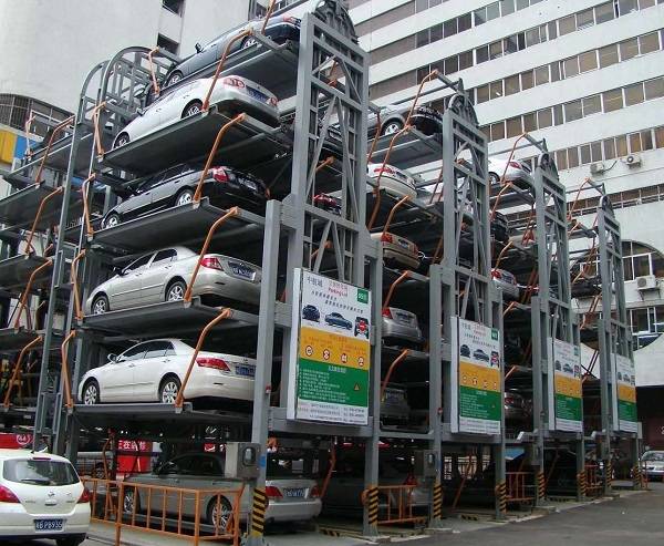

​​​立体循环车库结构,了解一下——
$ [$ h  Q# O8 J3 k/ P. n( `# c. \( G
+ m( [" x+ T  U% A* Q5 @
垂直循环立体车库" r7 Q- |) Y! L2 w* k5 N/ I
垂直车库.jpeg ' H4 j: e, f9 k$ i. q
; ~# y! K0 D' w
主要组成结构:
# q- ?  N; K+ @+ |5 v
主要由钢结构、载车板、传动系统、控制系统和安全防护装置五部分组成。其中安全防护装置主要包括:紧急停止快关、车辆超长超高检出装置、阻车装置、人车误入检出装置和警示装置。保证设备运行的安全性。
4 j$ @9 a& l% F4 l% \
运行原理:
6 o2 Y7 N" y- G
根据车位的排布方式,分为大循环和小循环两种,每个车位均有一个停车架,在机械传送装置驱动下,沿垂直方向做循环运动,将车辆搬运(搬离)地面层的停车板,完成车辆存取。由于建设层数的限制,一般多安置在室外,也可前期进行规划 ,与建筑主体连在一起。
! A! F5 D# I7 ^; B, u+ L0 C* ~
垂直循环式机械车库是属于智能库的一种,智能化程度高、故障率低、空间利用率高。对于场地有限、停车需求量大的地方,这款设备就比较适合。

发表于 2023-7-3 17:01:49 | 显示全部楼层
风险最大,方案最不成熟。当停的汽车刚好是一半,有可能全部在同一侧,这样非常危险。
你停车的时候,可以程序控制错位停车,不让连续停在相邻的位置,但是取车你程序控制不了。因为取车是客户随机取自己的车,满载的车库,就有可能刚好连续取走相邻的车。  发表于 2023-7-3 17:04
发表于 2023-7-3 18:29:33 | 显示全部楼层
专搞机械设计 发表于 2023-7-3 17:01
. d* ^" w, K, D+ o7 ?风险最大,方案最不成熟。当停的汽车刚好是一半,有可能全部在同一侧,这样非常危险。
7 \+ F0 x- X7 \4 @2 O9 `" ^* k
一半工位有车,一半工位无车,这个问题很好解决。
  l% r9 U/ z% W) F# U& ]假设有10个车位,无论怎么取车,都可以停好。这个没危险。! S4 y% u. G) O# V
9 k$ m. K- F4 k% V. u6 {$ Y, a- {朋友没get到这个方案最大的缺点,也是这个方案被淘汰的重要原因。4 t7 V# |/ p4 p
; e  u1 m5 m* ]9 }6 z9 c  G
我在美迪斯智能车库,做这玩意校核强度时就是按一边全是车来校核主动链轮轴的。那个轴是中间空心管,两头焊接轴头,然后焊缝强度很难达到。我那时负责工艺和质量。  发表于 2023-7-4 17:29
