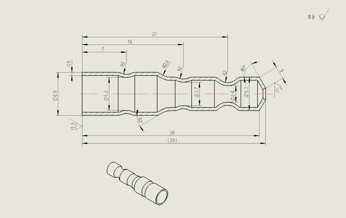

铜管旋压,这个能加工出来吗
发表于 2023-6-10 09:42:44 | 显示全部楼层 |阅读模式
铜管旋压,这个能加工出来吗
发表于 2023-6-10 12:08:54 | 显示全部楼层
脱模有问题。得用不完整内模来做成本高很多,精度也要差一些
发表于 2023-6-10 12:46:00 | 显示全部楼层
试一下液压成形
发表于 2023-6-10 12:54:25 | 显示全部楼层
(ง •̀_•́)ง(ง ˙o˙)ว
水压成型
发表于 2023-6-10 13:33:02 | 显示全部楼层
带收口比较难弄,,,,,
发表于 2023-6-10 13:40:36 | 显示全部楼层
没弄过这种,里面灌上细沙挤压试一下
发表于 2023-6-10 16:51:30 | 显示全部楼层
做成两半,在模型定位下焊接
发表于 2023-6-10 16:52:26 | 显示全部楼层
现在热门的3d打印,轻松解决。既然工艺这么复杂,看来是重要零件。这个成本价要加钱
发表于 2023-6-10 19:07:15 | 显示全部楼层
离心铸造,行不
发表于 2023-6-12 07:46:44 | 显示全部楼层
较细较薄,是紫铜可以灌沙挤压试试,可能臂厚无法保证图中要求。等待学习中。
