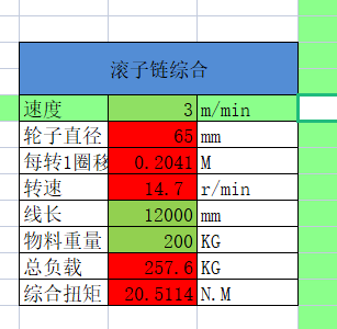

传送距离很长,12米,负载200kg。速度要求大约3米每分钟。现在选了08B的链条,两端各一条。上方选用k型链槽。下方使用自动张紧器长紧。主要想请教前辈们两点。1.链条的型号会不会选小了,担心会断,选了1.1kW的100比的减速机。2.k型链槽和T型的区别在哪些方面。

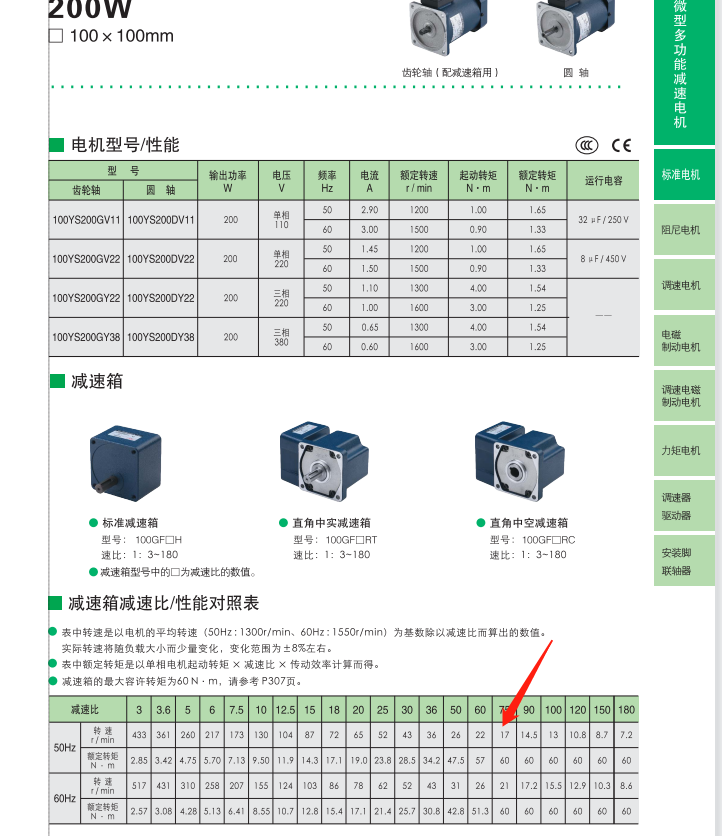

发表于 2023-6-1 09:39:04 | 显示全部楼层
200kg负载,3m/min,用1.1KW电机????先说结论。目前对于这种工况200w电机完全足够
输送线厂绘图狗一枚来回答:
目前滚子链线标准品采08BS滚子链,节距12.7mm,实际应用需求中对于6m一段线,最大约600kg。手册上说最大载荷为2400kg,是不是吹牛我不知道,我是没见过这么重的线用滚子链的。

 楼主| 发表于 2023-6-1 16:44:39 | 显示全部楼层
|aly发表于 06-01 09:39200kg负载,3m/min,用1.1KW电机????先说结论。目前对于这种工况200w电机完全足够<br>
输送线厂绘图狗一枚来回答:<br>
我算的也是200w,但是以前没做过这个,心里没有底,而且太长了
 楼主| 发表于 2023-6-1 16:45:11 | 显示全部楼层
|Tx890发表于 06-01 16:44我算的也是200w,但是以前没做过这个,心里没有底,而且太长了
这个是减速机厂家推荐的,改成0.75了

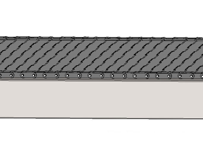

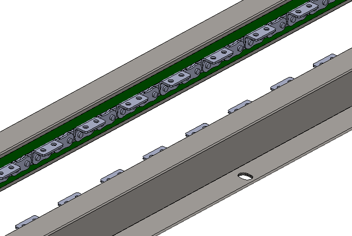

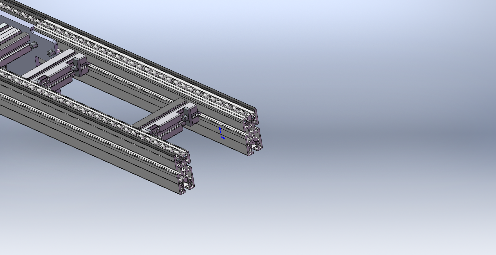

发表于 2023-6-2 13:32:10 | 显示全部楼层
Tx890 发表于 2023-6-1 16:47
很窄,只有200宽,大号链条有点难看
有截图吗?链条上要固定其它零件吗?比如链板、夹具之类的。还是只有光秃秃的链条呢?
这种是链板的,是双倍节距链条加链板。
这种是普通链条+弯板,弯板上可以安装夹具,也可以直接承载托盘等。
