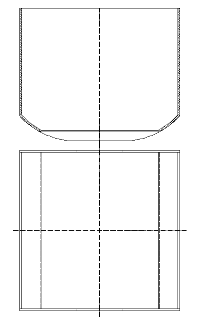

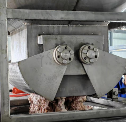

实际生产中,冰冻的猪肉块的上料输送有比较理想的解决方法。
解冻了的猪肉块file:///C:/Users/XXX/AppData/Local/Temp/msohtmlclip1/01/clip_image002.gif由于存在缠在一起,容易粘结,相当于固体和部分液体的混合物。
我们现在采用的办法是图示中两扇形门关闭后装入猪肉块(一般在600Kg左右),将这个装料漏斗移动到下料位置时,通过开启装置快速将两扇形门打开成图示位置,希望猪肉块可快速倒入下面的接料斗中。由于解冻了的猪肉块有部分是有一定长度的,互相缠在一起,再加上解冻了的猪肉块装在一起就压实了,下料时很难较顺畅的下料。下料口如右图所示的长方形下料口。
file:///C:/Users/XXX/AppData/Local/Temp/msohtmlclip1/01/clip_image004.gif      file:///C:/Users/XXX/AppData/Local/Temp/msohtmlclip1/01/clip_image006.gif
有没有比较好的方法可以让这种解冻了的猪肉块能够快速下料?
我现在的想法是将下料口尽量做成直的,不做收缩的喇叭口,这个就牵涉到两扇门开可能困难。
发表于 2023-5-17 12:06:25 | 显示全部楼层
做直了肯定好下些,开门哪会有困难,大力出奇迹。
 楼主| 发表于 2023-5-17 12:43:49 | 显示全部楼层
就是大力费劲呀。有没有其他更简便的办法?
这个重量不大,气缸应该都可以了  发表于 2023-5-17 15:05
 楼主| 发表于 2023-5-17 16:53:17 | 显示全部楼层
人工,不用气缸的
 楼主| 发表于 2023-5-30 15:13:10 | 显示全部楼层
这个机构设计完成了,近期在制作中,选用了简易机构,价廉物美
