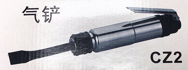

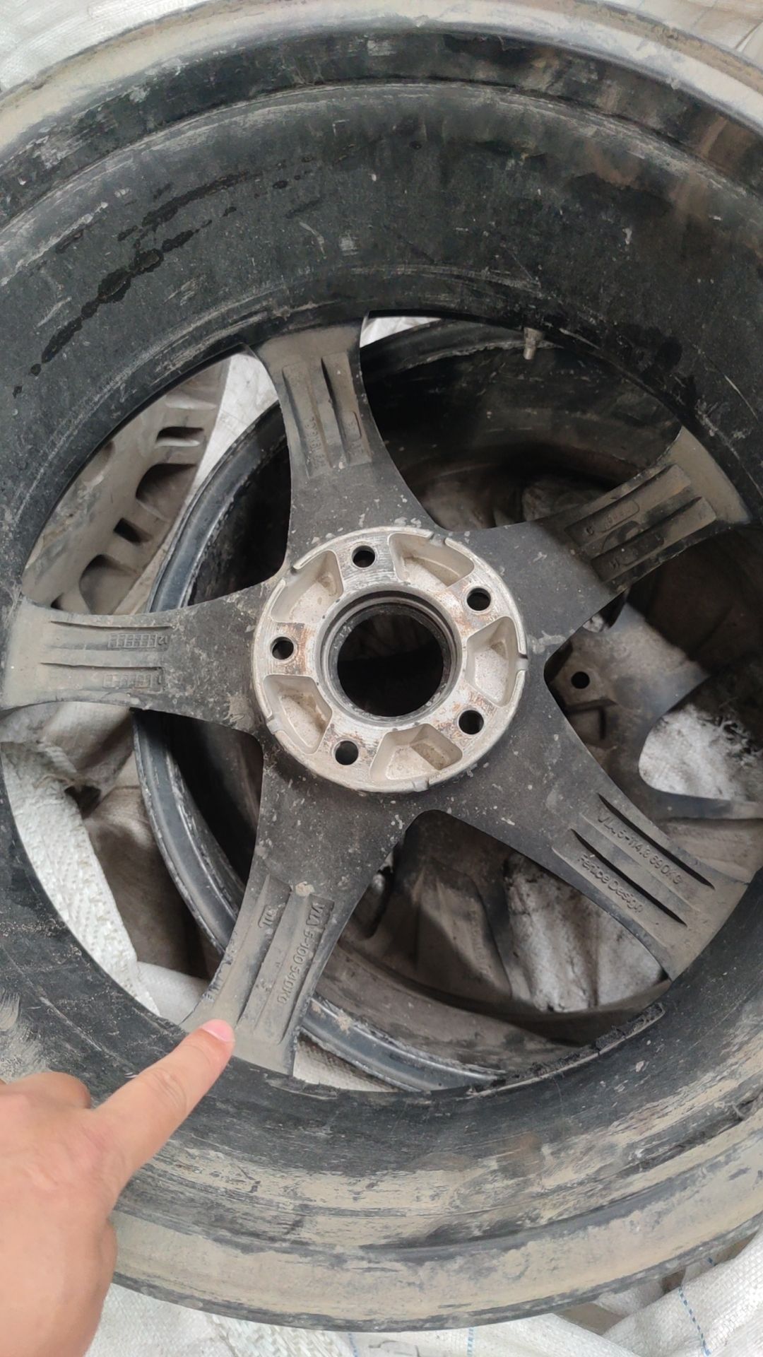

请教大家,现在有铝基质轮毂(规格很多,码的位置大致和图片吻合),需去除辐条上的铸码,由于空间小,没法用角磨机,目前是用的手持气铲手动铲除,但有效率慢/质量差(容易铲到辐条结构上)/工况差(噪音极大、手持震动不安全)等缺点,请教大家这个有什么好的替代方案吗?在此先谢谢了!

不是特多,一年几百个吧,关键规格太杂且没数据的,上自动化或加工中心不是很合适

用 激光腐蚀

嗯,目前就是整的气铲,想进行改善

大概有个2mm的凸起量,不知道激光的效率如何?

可以把气铲换成气动打磨笔,具体型号看空间来,但是打磨会产生粉尘

想过手持电磨头和电主轴方式,考虑到手持旋转设备高转速运行的安全性,还是不采用切削去料的方式
电磨头也有低转速的,气铲你就不怕有安全风险吗?冲击力大、噪音大,员工做的心烦,安全事故不是分分钟的事儿  发表于 2023-5-14 21:19

允许损坏辐条吗?允许的话就用气割。不允许的话支持激光或电火花
