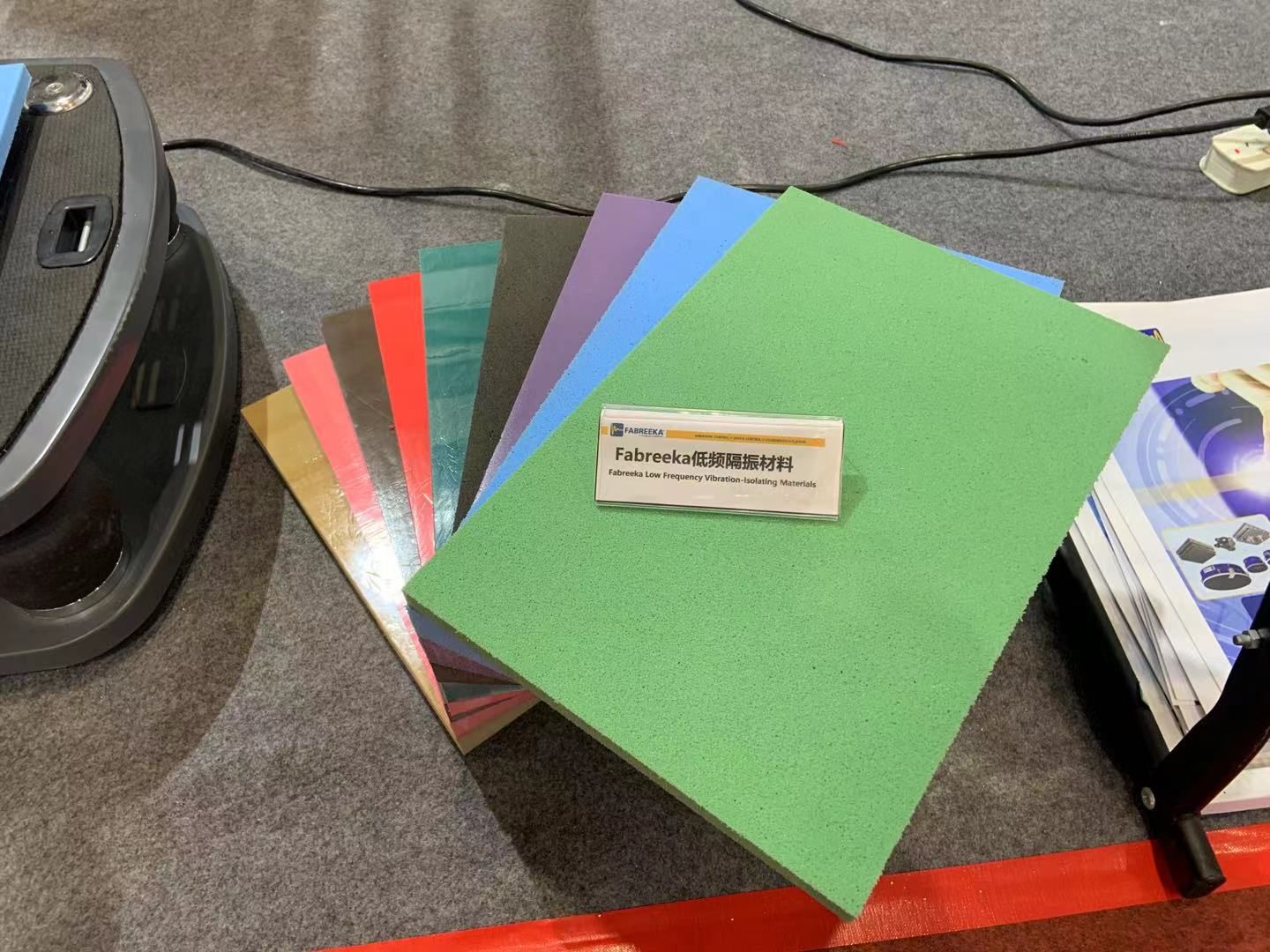

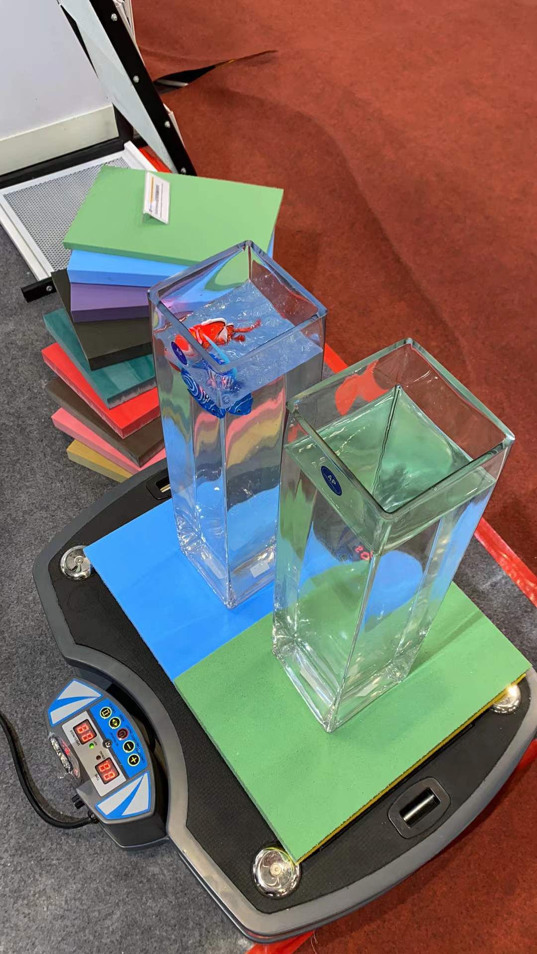

发表于 2023-5-10 16:54:18 | 显示全部楼层
需要根据实际参数增加隔震垫或隔振脚座,我会向客户推荐Fabreeka隔振材料:
不同材料支撑情况下,隔振效果对比明显:
FABREEKA,德国货  发表于 2023-5-10 22:06
