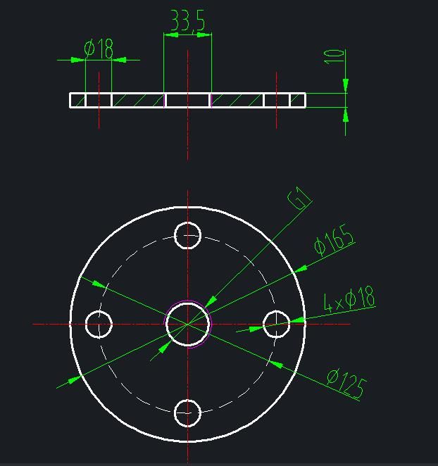

管螺纹标注方式和含义解析,大佬打几个字 给新手解释下。。谢谢
1寸管螺纹标注??
1寸管螺纹标注??

33.5换成G1",4-φ18转到45°位置,厚度太薄了,螺孔位置应该有加厚凸台,,,,,

G1,

这张图存在重复标准

这是个盲板法兰 另外让我标注成ZG1"   就好
领导说平板12厚就行  咱们不管他
重复标注 不应该出现,知道了。。
标注角度45°也有讲究吗
因为管道法兰孔数是4的倍数,所以在圆中心线上,不应该有孔。  发表于 2023-4-28 16:39
 楼主| 发表于 2023-4-28 10:23:17 | 显示全部楼层
谢谢啊  虽然 有点晚了,昨天查百度了解到。。圆柱形穿过去 用G1”标注,  圆锥形 穿过去 用ZG1"标注。。

知道了,主管也说了 不要出现重复标注
