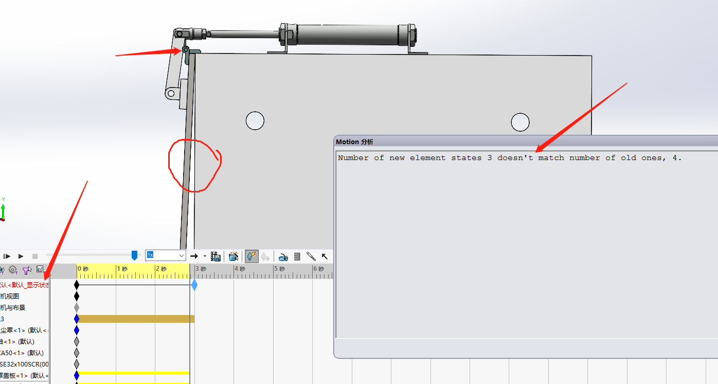

连杆机构约束后,手动动作是正常的,但是用motion仿真模拟  ,出现推不到位的情况(气缸形行程没走完),而且出现图片里这种情况,上面用铰链连接,铰链约束给的角度是90度,   有哪位大佬知道原因吗?

第一步 需要计算 自由度
第二部 计算极限位置 是否有 死点(即方向不确定性)
翻书 看一下 机械原理

约束有问题。

这个设计好像有问题。
图示感觉憋着。
铰链和气缸组件应该组合使用。
铰链应该和连杆发生联系,铰链定做,当作一个支点或者开一个U型槽让其受力,
不知道我说的对不。
发表于 2023-4-20 13:57:42 | 显示全部楼层
气缸也用铰接

草图模拟了一下这个结构可以

画画气缸鱼眼中心轨迹,摆杆孔轨迹你就明白了
发表于 2023-4-21 08:55:13 | 显示全部楼层
既然是仿真,有可能是碰撞干涉,在普通装配图中开个传感器查一下干涉检查
