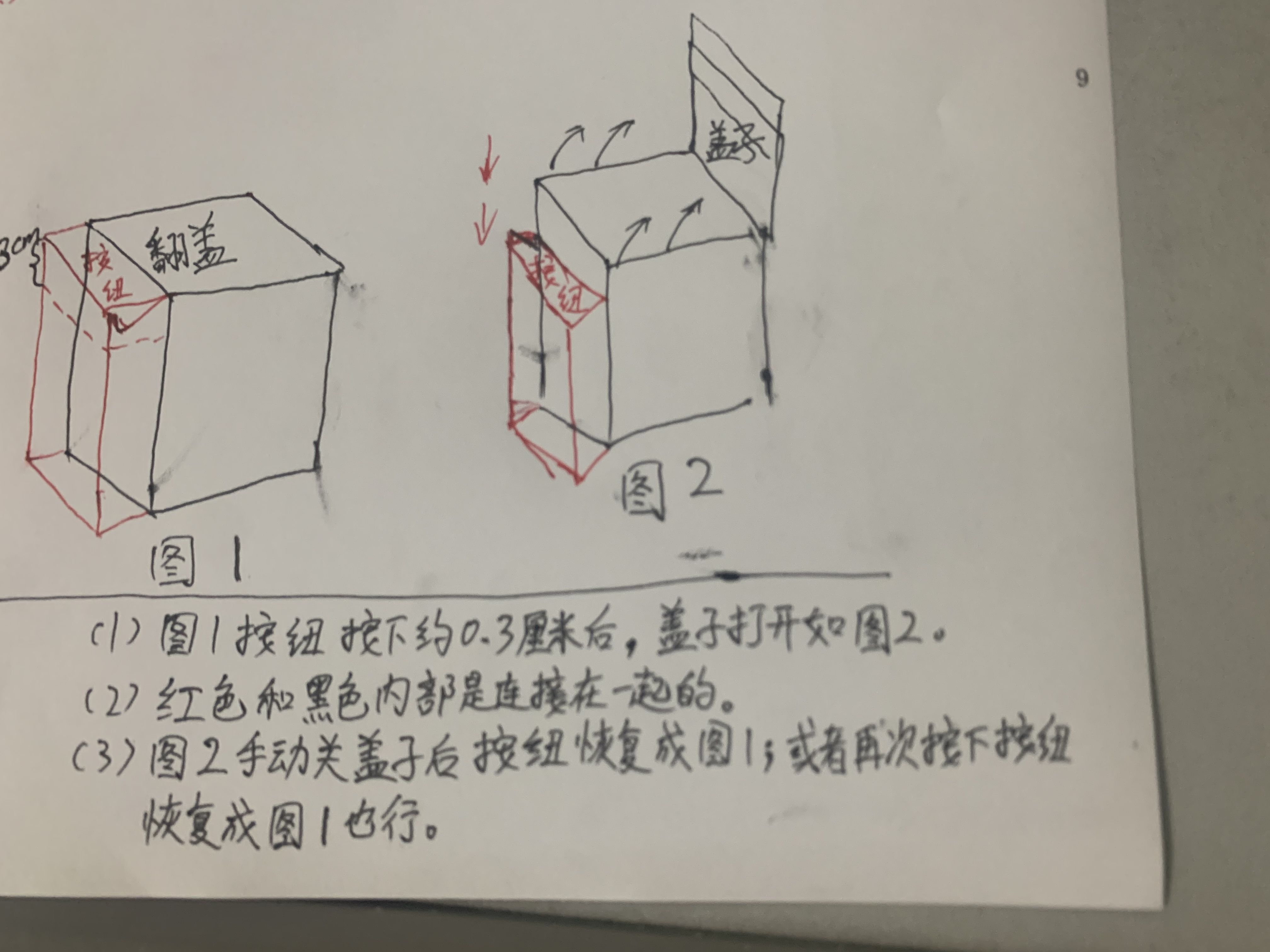

具体情况请看图片。装置越简单耐用越好。

尺寸没有,不好设计

最简单的是盖子装弹簧碰珠和弹簧铰链

用气体弹簧杆

你看一下电饭锅的按压开盖结构

连动机构,可用杠杆来调整行程比例,也可用扇齿调节,有些机巧。

买个翻盖垃圾桶看看。。。。

连锁结构

链条配合链轮,
盖子内装扭簧。
