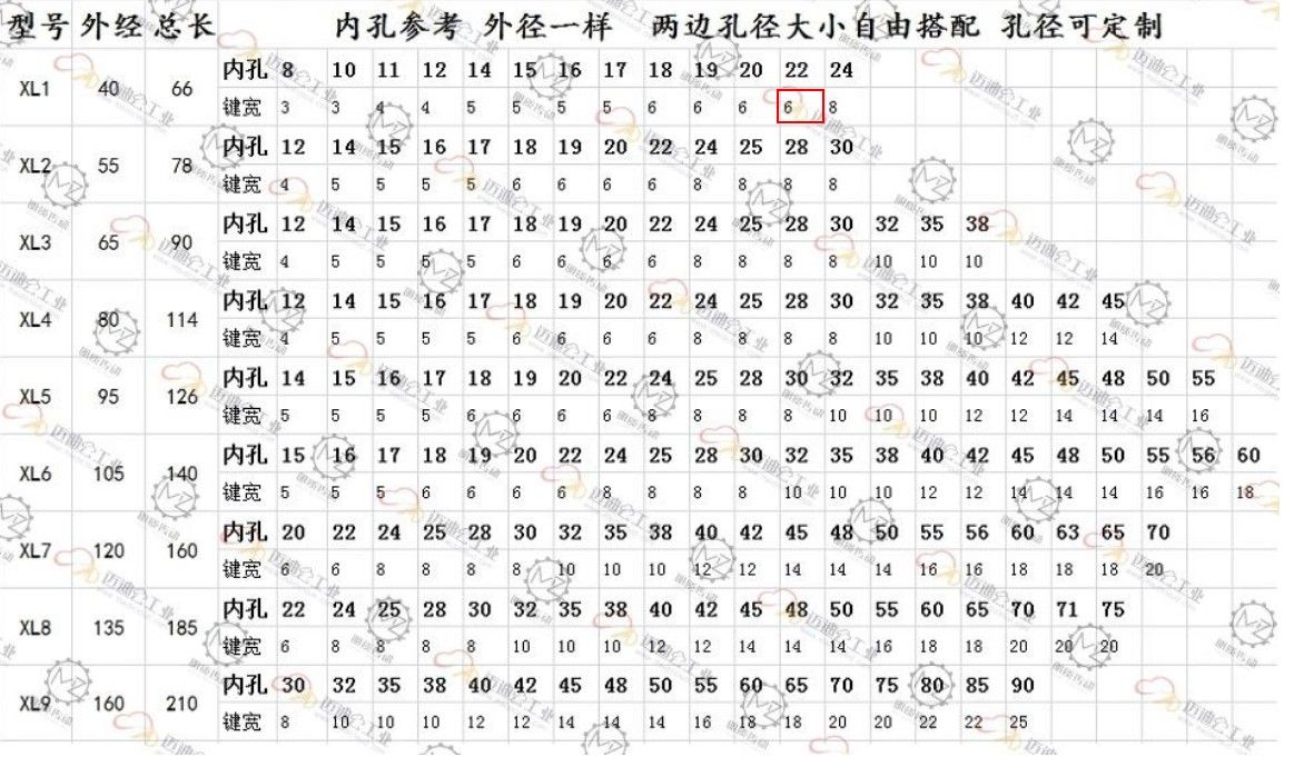

电机转轴的半径22,键宽8,找的联轴器孔半径22,键宽都是为6,哪个软件可以自定义选型联轴器的孔半径和槽宽呀,快被折磨死了

按厂家的规格来,除非你要自己做。

斯文棒棒 发表于 2023-3-23 09:20

自己做是做不出来的,没那个能力,就是想知道联轴器哪个厂家有半径22,键槽宽为8的型号

Hjz1111111 发表于 2023-3-23 09:23

实在找不到,只有买回来自己改了。

如果必须要这样用的话,建议自己做个键。

键宽应该能定制。

到底是半径还是直径?

键连接,键的选择是有标准的
好像日本的跟国内有差异

冷水黄金 发表于 2023-3-23 10:08

直径,打太快没留意

告诉需求让厂家做就行了,他们也是按照需要再加工的
