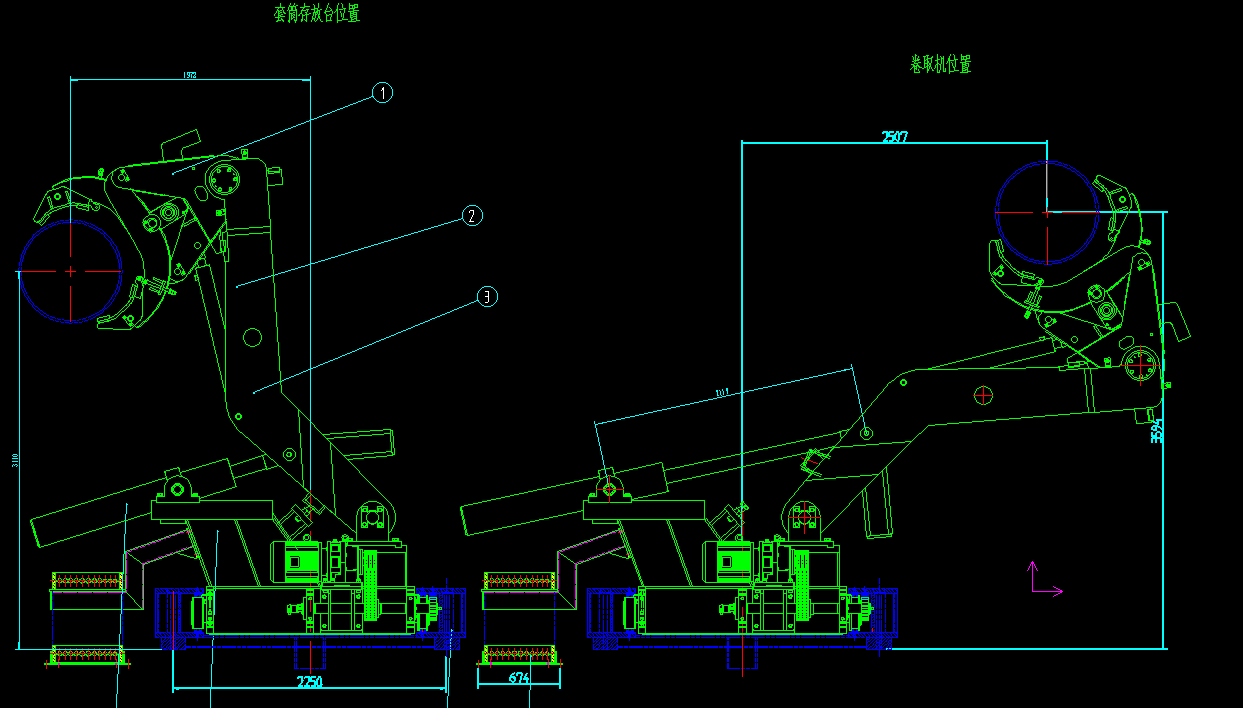

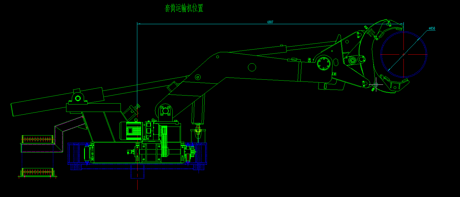

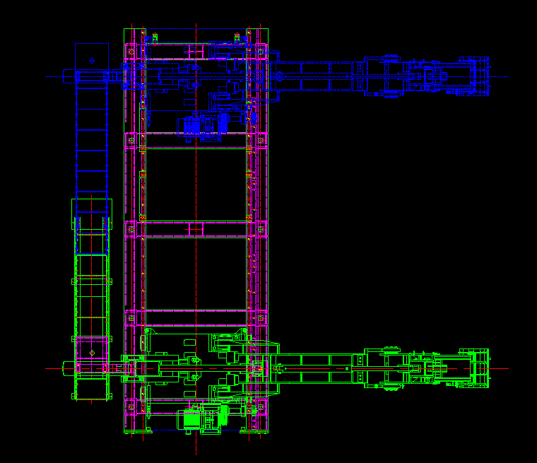

3楼说的没错,这种设备轧钢厂很多,附图给你参考。

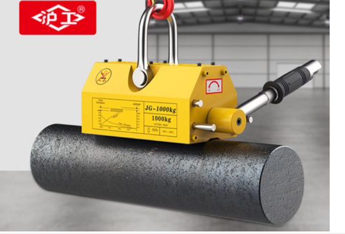

老板大方的话就买这个,
 楼主| 发表于 2023-3-22 09:34:31 | 显示全部楼层
斯文棒棒 发表于 2023-3-22 09:23
老板大方的话就买这个,
这个属实是用不到,工件下放不允许有物体
谢谢,
