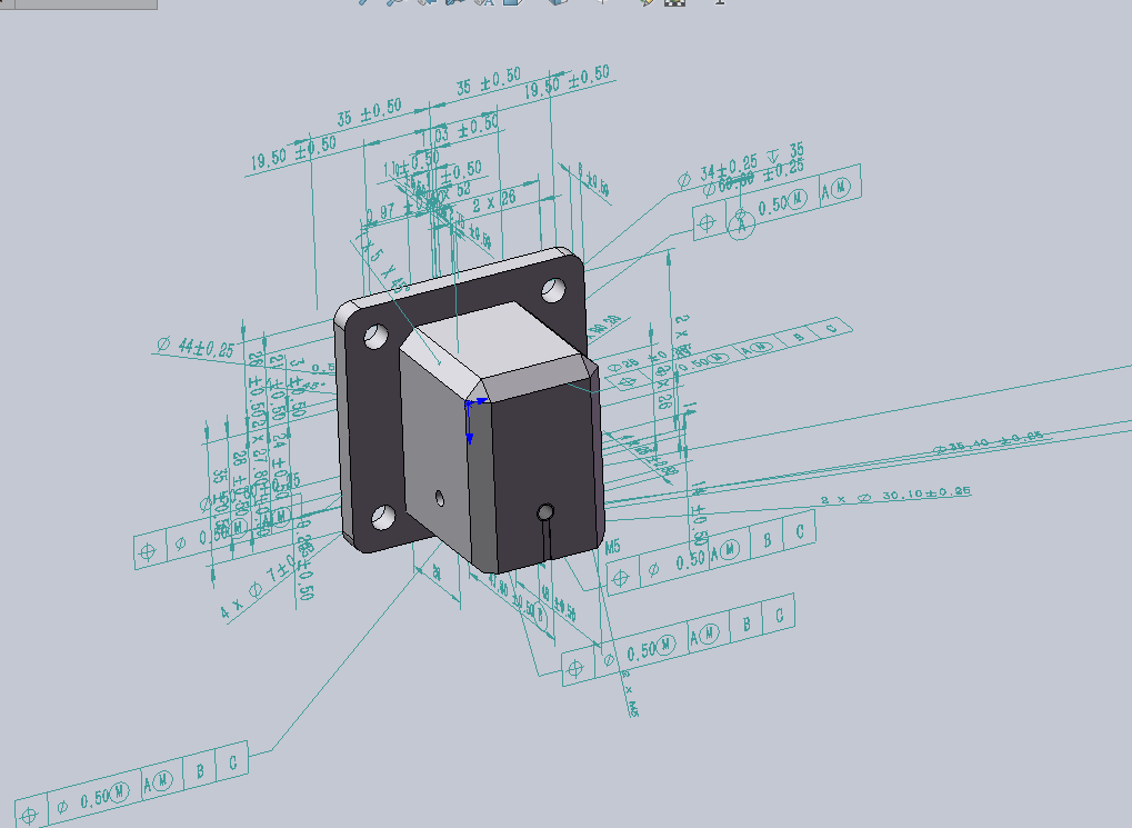

最近发现关于3D制图,有不少国标,比如GB/T 26099.1-GB/T 26099.4系列,从零件图到装配图都有一些要求对于3D图纸尺寸标注,也有不少标准,比如ISO16792-2015,GB/T 24734
除了军工企业,在别的行业个人还没见过有公司采用3D生产图(无纸化办公)
因此,想问问大家,有用3D尺寸标注的公司吗?如果有的话,方便介绍一下使用情况和效果吗
附图是一张solidworks MBD自动标注的尺寸
三维标注
三维标注

无法直接观看,工人也会看头晕掉。
只是简单教学图形,或是5个以内的尺寸标识作为现场临时使用等场景受限
或者我还没有更加深入了解用法,我个人目前没有使用中。

MBD需要整个机械行业同步推行, 我们单个工段很难推进. 所以目前MBD只能在一些封闭的特殊行业实施, 如军工/航空等

7x5x45°是什么鬼???
这个图尺寸是系统自动生成的,比较乱,我放上来只是为了展示solidworks的MBD功能  发表于 2023-3-22 18:18

7个5*45的倒角吧
