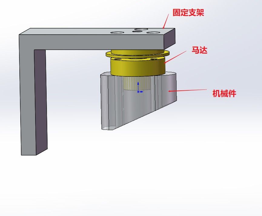

111.jpg 如图示,黄色的部分为马达,在马达上还粘接了一个机械件,质心在Z轴上,因为机械件形状不是对称的,担心在高速转动时会有异常,要怎么去确认是平衡的,目前用SW软件,请教一下
发表于 2023-3-20 11:27:12 | 显示全部楼层
把装配体调整到转动位置查看质心是否在中心
发表于 2023-3-20 11:36:34 | 显示全部楼层
你能保证质心在马达旋转中心上
高速旋转就不会有异常
不管你整套机构怎么摆放,竖直摆放,水平摆放,和水平面呈任何角度摆放,都没问题
质心都被你准确的找到了,你还担心什么?
发表于 2023-3-20 11:55:13 | 显示全部楼层
先让重心在旋转轴上,保证静平衡;如果外形不能改变,尽量让图片下方三角形区域的质量尽量小,减小动平衡影响。
发表于 2023-3-20 13:39:08 | 显示全部楼层
你这是凸轮吧,如果是超高速是不是还要考虑外力?
发表于 2023-3-20 15:35:46 | 显示全部楼层
肯定不在轴中心
正常需要做动平衡的,
还有就是不知道转速多大
 楼主| 发表于 2023-3-20 15:57:20 | 显示全部楼层

因为机械件是不对称的,甩起来的话各个位置离心力应该是不一样的,所以是担心这点
谢谢  发表于 2023-3-20 17:21
你对质心的理解还不够深入。 质心就是能代表整个物体的一个有质量的假想点。 动不平衡,本质就是质心不在转轴上,绕着转轴做公转,所以会产生离心力,导致震动  发表于 2023-3-20 16:37
只要质心在旋转轴上,就不会甩动。你调整动平衡的过程,就是在找质心的过程  发表于 2023-3-20 16:27
 楼主| 发表于 2023-3-20 15:57:52 | 显示全部楼层
质心在马达转动轴上
 楼主| 发表于 2023-3-20 15:58:56 | 显示全部楼层
xingqier 发表于 2023-3-20 11:55
先让重心在旋转轴上,保证静平衡;如果外形不能改变,尽量让图片下方三角形区域的质量尽量小,减小动平衡影 ...
嗯,想知道这个是否可以通过软件确认
 楼主| 发表于 2023-3-20 16:24:06 | 显示全部楼层
大萝卜 发表于 2023-3-20 15:35
肯定不在轴中心
正常需要做动平衡的,
还有就是不知道转速多大
转速250转左右,在SW软件上可以做动平衡的模拟吗
